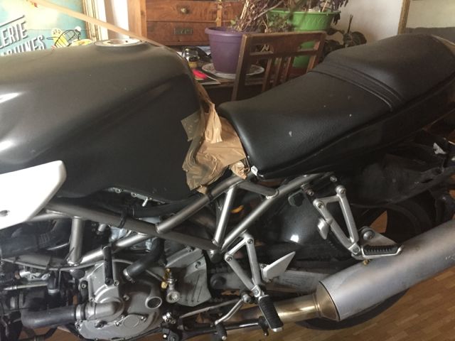

  Traiter l'espace entre la selle et le réservoir, j'essaie de visualiser avec du scotch mais ça va être coton.
ducati st4s caféracerisé Ducats11

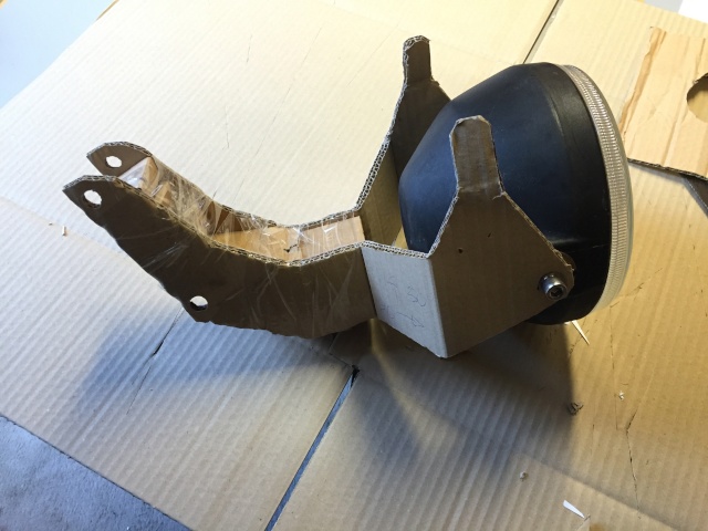

Le dessin du support phare et carénage
ducati st4s caféracerisé Fix_vl10
Le dessin des pièces à faire en alu je pense 3mm ou plus je sais pas encore
ducati st4s caféracerisé Plaque10
Le proto en matériau noble pour validation, ça à l'air de marcher

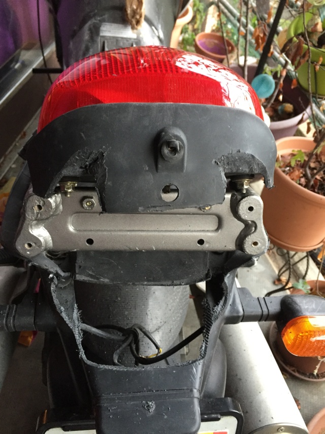

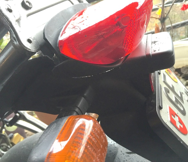

Modification du phare arrière et du passage de roue
Le plan étant de conserver ou modifier au max l'existant j'ai recoupé la fixation du phare arrière pour le redescendre de 2.5 cm pour qu'il s'intègre dans la selle Guzzi.
La découpe:
ducati st4s caféracerisé Passro10
La nouvelle position avant soudure
ducati st4s caféracerisé Passro11
la modif du passage de roue (raccourcir les côtés et souder)
ducati st4s caféracerisé Passro12
ducati st4s caféracerisé Passro13
Suite de la pièce qui va boucher le trou devant la selle, (fibre de verre. ponçage, etc.)
ducati st4s caféracerisé Suiter10

L'idée est bonne, visiblement tu bosses bien ,mais ôte moi d'un doute :
Tu vas vraiment garder la bavette en plastique dégueu ?? BSA BSA BSA ??

bonjour Kamarad
-lennyKa . Oui je vais garder la bavette d'abord parce qu'elle fait partie du passage de roue et tient le phare, ensuite parce que j'ai pas le temps de tout modifier je peux pas simplement la couper, si je le fait je dois en recréer une au moins aussi grande pour passer la visite technique, (en suisse on regardez aussi la taille de la bavette….) peut-être après avoir passé la visite s'il me reste du courage je me lancerais dans une bavette moins mastoc.
- chuggabug. Je garde pas le gris rat pour la carrosserie je vais faire plutôt un noir panthère (une panthère dans les noirs brillants) avec des autocs argent par contre pour le cadre je vais le laisser gris rat cela sera très élégant.
Vive le contrôle technique! cheers
Et dire qu'il y en a qui sont pour...

Pour la jonction selle-reservoir, tu pourrais peut-être envisager de rajouter un morceau de mousse qui remonterait jusqu'au resé et de recouvrir la totalité de la selle avec du skai ? (ou de faire faire, c'est un metier...)?
Bon courage en tout cas et au plaisir de pouvoir lire la suite, lache rien, beau projet !!

Finition du raccord réservoir/selle (il sera peint en noir avec le reste de la carrosserie) reste à réaliser la fixation au cadre qui tiendra aussi la selle
ducati st4s caféracerisé 11tube10
(j'arrive pas à remettre mes photos droit mais y a que celle là qui fait franchement vomir alors….)

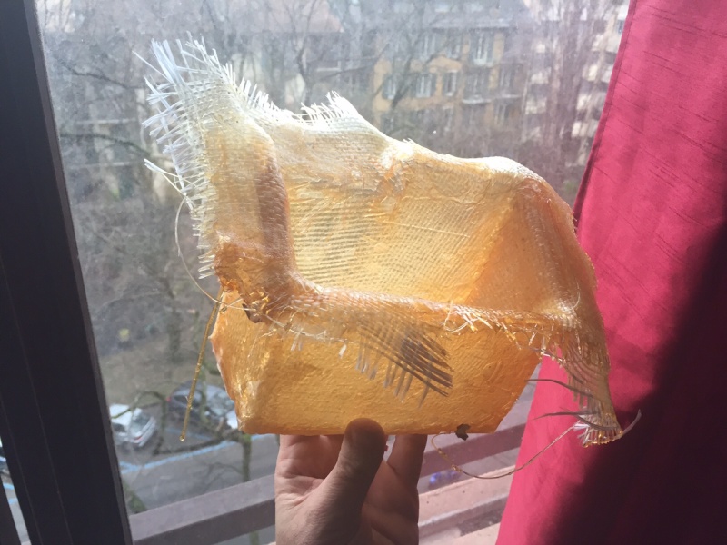

J'avais fait un beau dessin pour de la tôle pliée pour recevoir la batterie mais j'ai pas d'étau sur mon balcon, alors plan b je fais un moule pour faire la pièce en fibre
ducati st4s caféracerisé 11moul10
La pièce finie
ducati st4s caféracerisé 11bac_10
pas de bol j'ai fait la connerie de faire un moule en creux du coup ça crée une surrépaisseur à l'endroit de la pliure du coup c'est trop épais pour rentrer comme il faut dans le cadre! Donc échec!

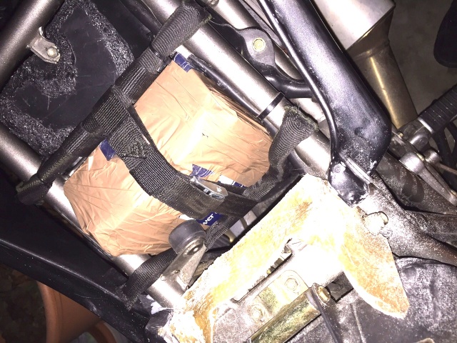

Donc plan C
1 pliage d'une tige alu (entre deux clés à oeillet donc la précision est très moyenne et la surface bien âbimée)
ducati st4s caféracerisé 11tubr10
2 Un peu de couture pour emballer le tout et créer la jarretelle de fixation.
ducati st4s caféracerisé 11jare10
3 pose sur la moto et fixation par colliers d'électriciens avec une sangle pour monter et démonter la batterie
ducati st4s caféracerisé 11fixb10

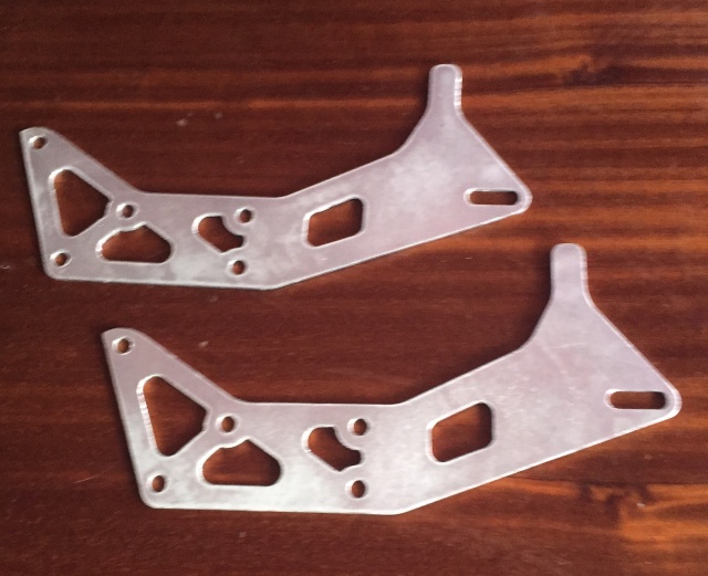

petite avancée sur la fixation du phare et du carénage:
J'ai fait découper ça:
ducati st4s caféracerisé Img_1410

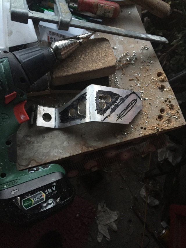

après pliage et perçage pour le bloc compteur:
ducati st4s caféracerisé Fullsi10
reste à faire les entretoises (ou une tôle pliée) pour rigidifier le tout.
il faut que je teste aussi le passage du faisceau (un bout) dans la pièce
C'est tout pour aujourd'hui, soyez sage (ou pas)

Beau ce support Germ
Ah merde , un Suisse pauvre.

bonjour
Merci pour vos commentaires même si je suis peu réactif j'apprécie.
j'ai un peu bricolé ces derniers temps
un peu de finition pour la fixation phare et carénage, réalisation de moustache de réglage et fixation du carénage.ducati st4s caféracerisé Img_1512
C'est vraiment un peu bout de bois
ducati st4s caféracerisé Img_1511
ducati st4s caféracerisé Img_1510
dépose du moteur sur le posage spécialement réalisé puis démontage total et changement des roulements de vilo.
ducati st4s caféracerisé Img_1513
J'ai aussi fini le carénage (les encoches pour faire passer le radiateur et les durites) c'était très long et chiant en plus j'ai pas fait de photos.
- joe_larsouille
