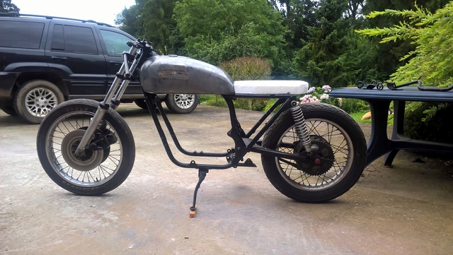

une idée de l'origine de ce réservoir Yam??? scratch
Histoire de savoir si le robinet d'essence se trouve encore facilement..
Ca me botterait bien de le placer sur la BM dde
Moyennant adaptations évidemment
Autre chose... réception de ma selle...
j'ai les nerfs ça ne couvre pas le trou du réservoir (ça ne me choque pas spécialement mais bon, pour le principe... c'est ce qui avait été demandé...)
Si je change de réservoir, j'aurais de toute façon le soucis  dev
Et soyez magnanimes ... évidemment que je ne vais pas révolutionner le monde de la transformation mdrr  dev  dev  dev
N'est ce pas THE  RM  Ariel
Et oui ça met en évidence un tas de trucs qui ne vont pas (batterie, garde boue, compteurs, jantes, pneus, phare, ... ah oui pas de clignos arrière ni de porte plaque pour l'instant .. j'ai vu RE )
Santé les filles idee idee idee idee idee idee

hihi La vache, Dom d'un autre forum vient de me donner la réponse, il s'agit d'un réservoir Yamaha 350 YR5 de 1970
Big up pour lui, je n'aurais jms trouvé
Nombre de messages : 21221
MessageSujet: Re: New R100 RT   Ven 30 Juin - 13:03
Oui, c'est exactement ça et même sur les toutes 1ere 350RDX avec une déco très légèrement différente mais dans les mêmes couleurs... dde
