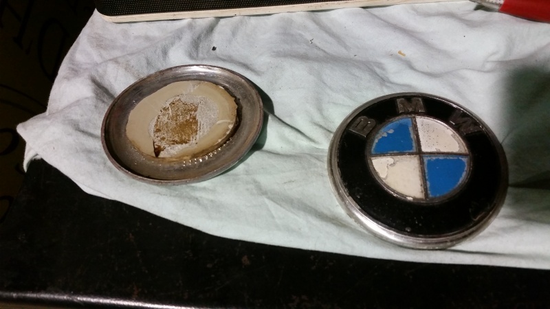

Bonjour ,
Afin de restaurer un reservoir Heinrich je cherche à déposer les sigles d'un diamètre de 88 mm .
J'aurais aimé les retirer en les préservant.
Y aurait une personne connaissant de reservoir et ces sigles qui aurait la gentillese de me tuyauter.
Je vous joint deux photos qui pourront vous servir.
Cordialement
reservoir Heinrich 20160212
reservoir Heinrich 20160213

marteau-burin, ça doit sortir dde

Pas de vis donc z'ont l'air d’être tout simplement collé.
Tu fais juste levier, doucement, avec un tournevis plat, t'arrachera peut être la peinture mais vu l'épaisseur du sigle, tu vas pas lui faire grand mal.

Lame de cutter gros format, tu la tiens par les extrémités et tu l' enfonces lentement par le centre en la faisant glisser sur la paroi du réservoir.
Dès que tu la décolles un peu, tu envoies quelques gouttes de solvant (acétone ou white) pour diluer la colle du badge.
Tu attends un peu et tu ré-insères la lame de cutter lentement pour séparer la badge du rése.
Ne force pas, et prends ton temps.

Moi j'essayerai le décapeur thermique mais léger histoire de chauffer et de ramollir la colle et ensuite je mettrai un fil de fer entre le résé et le sigle et je tirerai soit vers le bas soit vers le haut... dde

Fred, Y'en a pas qui ont utilisé du fil dentaire aussi ?

...fil de pèche ......(faut enlever les hameçons d'abord ..)

Oui de la corde à piano pour couper les colles à pare-brise Bienvenue

Merci les potos pour vos bons conseils.  La bonne solution à été  deux lames de cutter gros modèle puis acètone puis "Ploc" Razz
Déposés sans casse.
