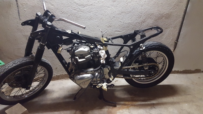

après une présentation qui remonte déjà à presque deux ans, je vous présente mon projet et la réalisation qui est en cours.
Je suis donc parti sur une base de kawasaki w650, et j'ai donc trouver une d'occasion, une deuxième main et bien entretenue même si le gars a glissé avec.

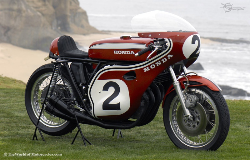

Je compte m'inspirer essentiellement de la réalisation d'OEM dont j'ai eu un coup de coeur rock

Alors pour l'instant j'ai déjà déshabiller la belle Sexy
Transformation Kawasaki w650   20151211
Rien d'extraordinaire, mais doué comme je suis ça m'a déjà pris du temps cheers cheers

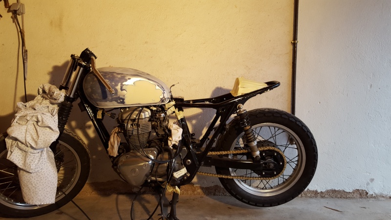

En ce moment je suis au stade du masticage du réservoir. Même si celui de Oem accueil des cash pour les genoux, je suis parti pour quelque chose de plus épurer. Du coup j'ai souder des plaques au réservoir, et j'ai mastiquer le tout.
Transformation Kawasaki w650   20160210
Voilà rien d'extraordinaire, mais je prend mon temps et j'essai d'être méticuleux.
Prochaine étape couper le cadre, souder le tout et commander quelques pièces nécessaires. Concernant le moteur, je redonnerais un coup de neuf avant de repeindre tout ca.
J'espère que je pourrais compter sur vous pour des critiques constructives anal .

Et ben,ca bosse!!!
Tu veux couper quoi sur ton cadre??
Une bonne base pour bricoler la W !!

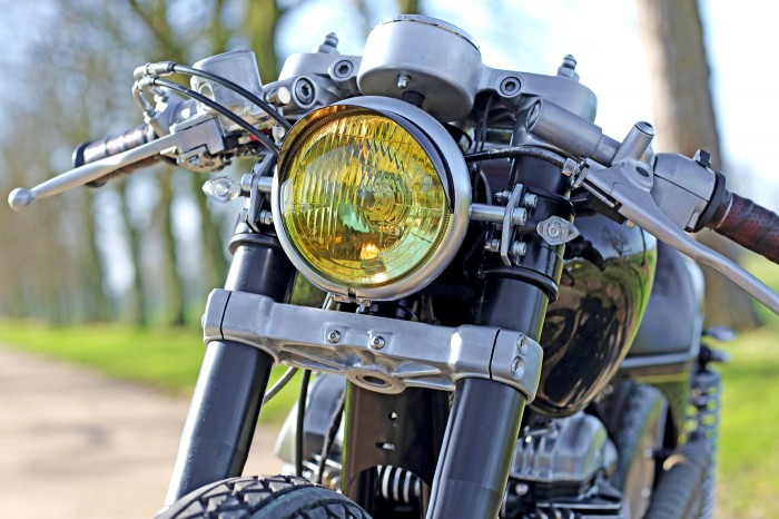

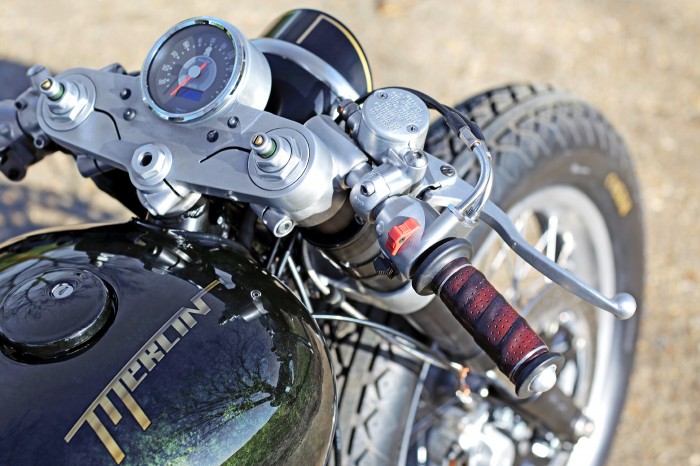

J'ai besoin de vos avis les gars, est ce que vous pensez que je peux avoir la même ligne que la transformation OEM en gardant la fourche avant. Sachant que la fourche avant de OEM est une USD ducati. Je voudrais m'éviter d'en payer une nouvelle.
De plus est ce que vous connaissez des guidons bracelets satiné similaire? ainsi que ce type de compteur?
Un grand merci d'avance. BMW
Je vous met d'autre photos:
Transformation Kawasaki w650   <a href=Transformation Kawasaki w650   Oem-me10" />
Transformation Kawasaki w650   <a href=Transformation Kawasaki w650   Oem-me11" />
Transformation Kawasaki w650   <a href=Transformation Kawasaki w650   Oem-me12" />

Pour la ligne: bien sûr,vu l'allure générale,je pense que les longueurs d'amorto sont identiques à l'origine !
Pour les bracelets,j'ai monté des cuppini d'origine italienne,trouvé sur une bourse!
Et pour le satiné : ok avec WAM, mais je suis pas sûr que le satiné ne prennent pas des couleurs différentes avec l'oxydation ?!?
