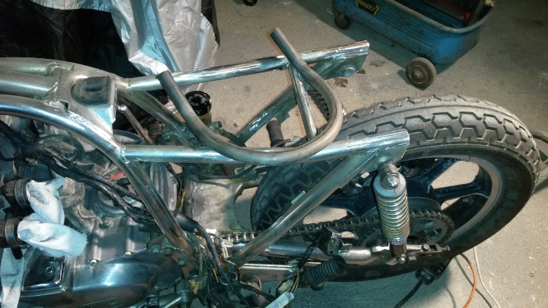

pour commencer démontage...découpage et cintrage d une boucle arrière maison
[/url

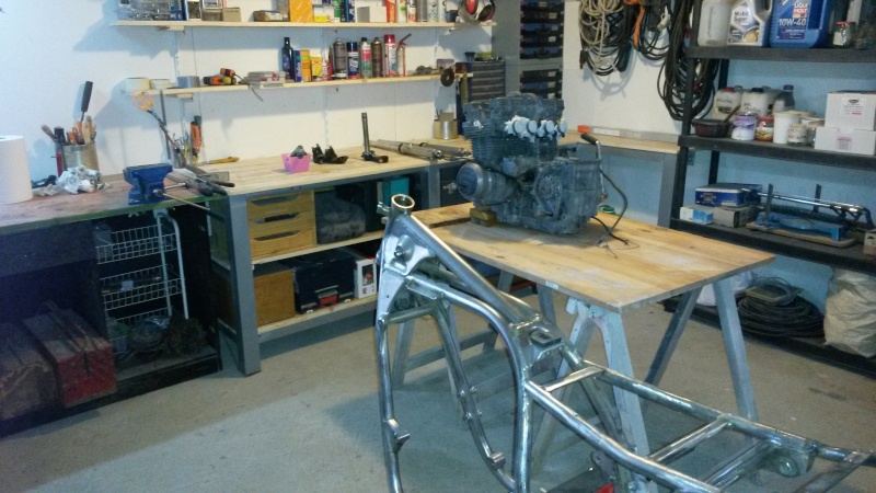

aprés dépose du moteur le cadre est pres pour partir au sable et thermolaquage  Mondial

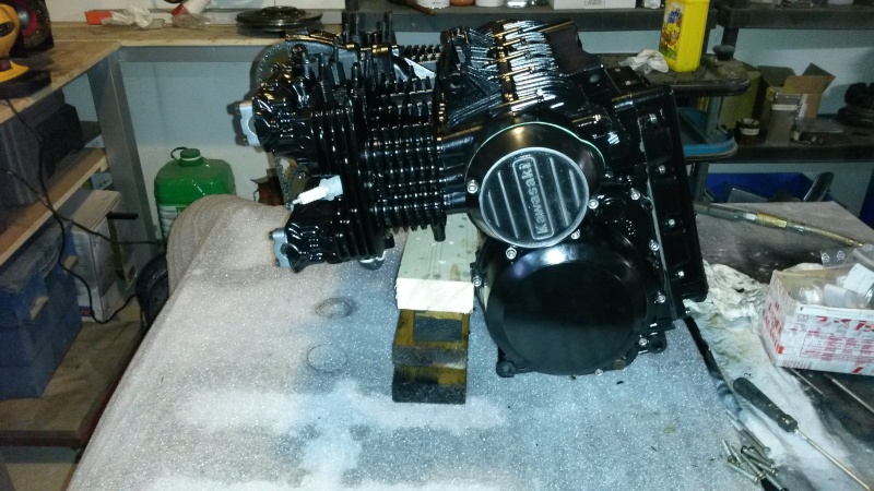

en attendant pienture du moteur (restom)

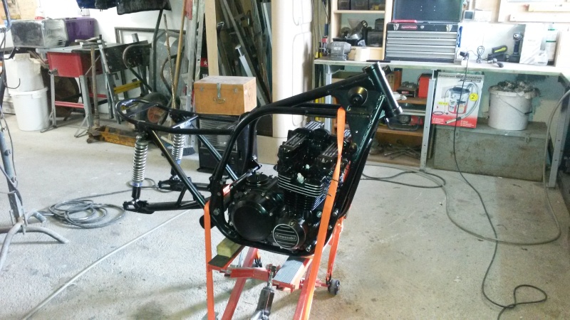

yess... retour du cadre y a plus qu a ....   cop

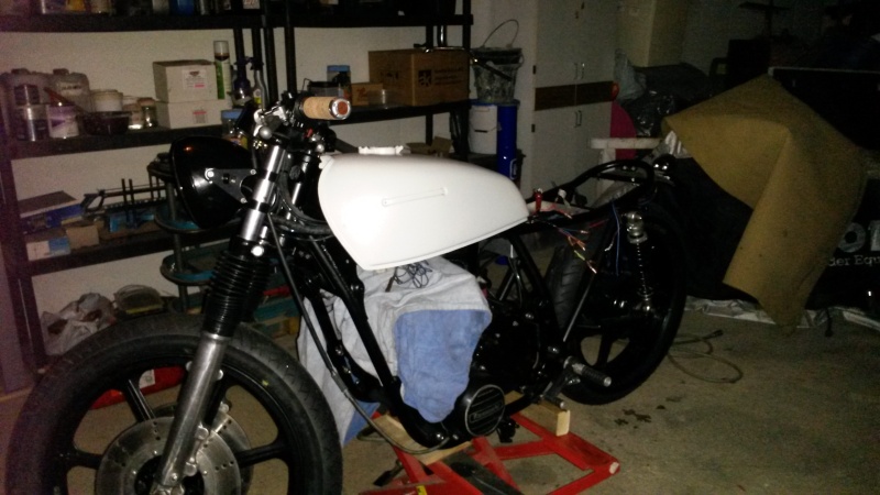

c est partit pour un remontage en ordre ...

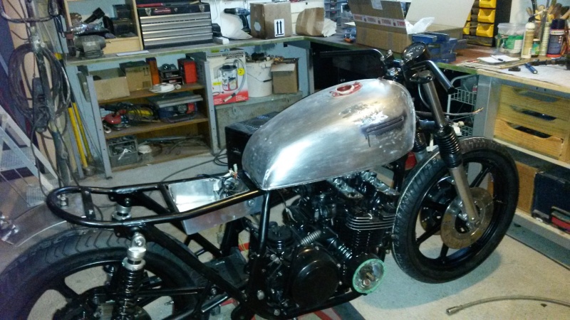

salut les caftiers !!!
bon des news du projet qui avance doucement mais surement . dde
pas evident a monter les poignes brooks mais sa le fais  Bienvenue
voila en attente de l allumage electronique pour la fais peter
ce week end c est peinture cheers
suite au prochain episode
