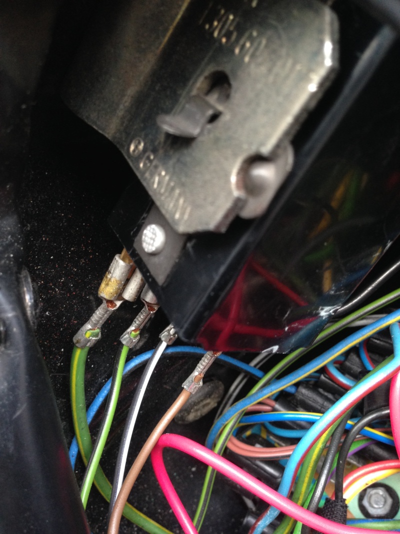

Salut à tous !
J'ai un soucis avec l'éclairage feu de position, feu de croisement, phare et éclairage du feu arrière sur ma BMW r60-6...
plus rien ne fonctionne ! J'ai démonté le phare avant et je crois que j'ai fait un court circuit dans tout le bordel...
du coup tout marche a part les feux...
Les fusibles dans le phare sont ok ! Mais rien ne fonctionne a part les appel de phare !
Je ne comprend pas pourquoi...
J'ai aussi démonté la commande sur le guidon (interrupteurs éclairage) et j'ai essayé d'y voir clair...
mais je comprend pas d'ou ca viens ! (malgrés mes test avec un multimètre)...
QQ a une idée ?
Y a un relais qui peux avoir pété ? Autre chose ?
il est ou le relais ? Y a deux boite dans le phare et je sais pas trop à quoi ils correspondent...

J ai trouvé qq infos par pizzaroller ! Mais je sais pas si dans ce cas mon relais est mort ou pas ! je vais lui envoyer un message !

ton relais , qu'on sait pas à quoi il sert ( j'ai bien une idée quand même) il claque ou pas ? Et à ta place je ne laisserais pas des clips à nu ,c'est vraiment chercher des emmerdes

quand tu referas l' intérieur de ton phare tu monteras ça sur tes relais, il faudra bien sûr que les clips aient un téton pour l' accroche et vérifier qu' il y a un fusible en amont des relais, j' ai pas l' impression que ce soit le cas en ce moment
Help ! Soucis électrique BMW R60-6 So960p11
et tu a écris que tu as un multimètre, tu devrais voir si tu as du courant sur tes relais

Je vais voir aussi si j'ai du jus sur le relais donc ! L'argenté c'est pour l'éclairage d'après ce que j'ai vu !

Ok je comprend, c'est sous les relais ce support ! Du coup pas de cosse à la mort moi le noeux ! ok

Teste la continuité de ton relais ! sur ton multimètre tu as le cran .
Si tu reste a 0 c'est que c'est mort . si c'est 1 le jus passe et on est bon .
( tu peux aussi avoir un Bip suivant le multimètre que tu as )
