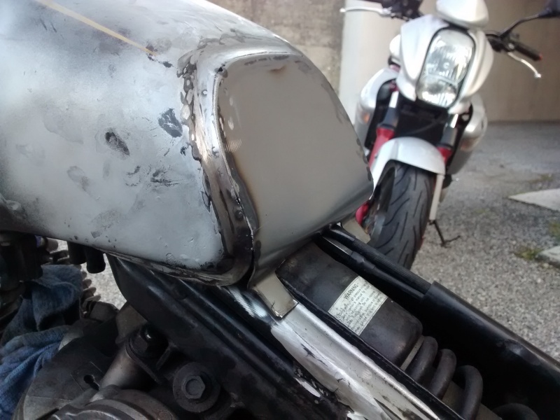

Réalisation de la pièce en tôle pour fermer le réservoir. Je mis suis repris à deux fois, car mon poste n'est pas très performant pour de la tôle fine et surtout que je suis pas le meilleure soudeur.
XV 750 SE >> XV 1100 Virago Cafe racer Img_2026
XV 750 SE >> XV 1100 Virago Cafe racer Img_2025
C'est pas très bien fini, je pensé réaliser un brasage à l’étain pour combler les trous ou bien utiliser du mastic armé. Surtout que j'ai un peu dérapé avec la meuleuse et fait un petit trou d'un demi millimètre. Je pensé faire un brassage à l’étain et utiliser le restom réservoir ça devrais arrêter la fuite.

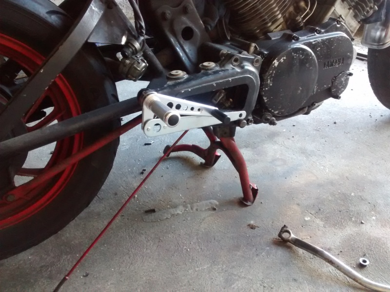

Quelques images des travaux réalisé
Les commandees reculées avec tringlerie fait maison :
XV 750 SE >> XV 1100 Virago Cafe racer Img_2028
XV 750 SE >> XV 1100 Virago Cafe racer Img_2027

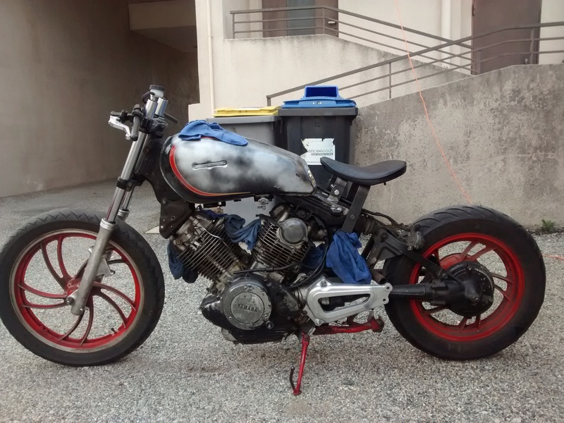

Ça y est j'ai mes plats pour faire la selle alors voila les photos :
Petites soudures :
XV 750 SE >> XV 1100 Virago Cafe racer Img_2042
XV 750 SE >> XV 1100 Virago Cafe racer Img_2043
XV 750 SE >> XV 1100 Virago Cafe racer Img_2044
Quelques petits détails à fignoler mais elle à une selle !! Elle ressemble presque à une moto cheers

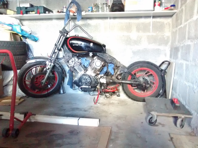

Sinon j'ai sorti le moteur, mis la moto en pièces et commencé à voir le prix par-ci par-là pour la peinture époxy du cadre et de 2/3 conneries, voila les tof :
XV 750 SE >> XV 1100 Virago Cafe racer Img_2047
XV 750 SE >> XV 1100 Virago Cafe racer Img_2046
XV 750 SE >> XV 1100 Virago Cafe racer Img_2050
XV 750 SE >> XV 1100 Virago Cafe racer Img_2048
XV 750 SE >> XV 1100 Virago Cafe racer Img_2049
XV 750 SE >> XV 1100 Virago Cafe racer Img_2051
Ça prends tout de suite moins de place dde

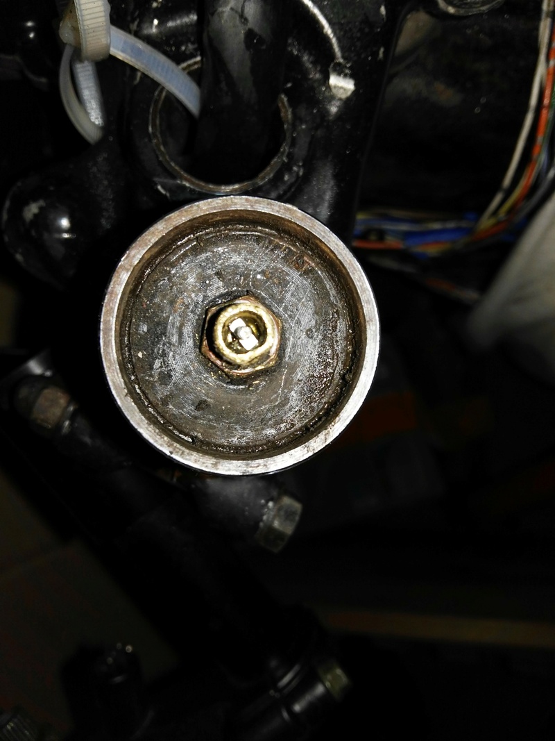

Autre question j'ai voulu changer les joint spis sur la fourche du 750. Meme en comprimant bien la vis du bas à tourné dans le vide. Bon tant pis je me ferait un outil pour la démonter. Mais en haut impossible de devisser le bouchon ou il y a aussi la valve ça tourne dans le vide. Est ce que j'aurai loupé un truc ? (Je n'ai jamais démonté de fourche comme celle-ci)
J'ai le manuel d’atelier en anglais mais ça ne m'aide pas beaucoup.
XV 750 SE >> XV 1100 Virago Cafe racer Captur10
Nombre de messages : 4429
XV 750 SE >> XV 1100 Virago Cafe racer Empty
MessageSujet: Re: XV 750 SE >> XV 1100 Virago Cafe racer   XV 750 SE >> XV 1100 Virago Cafe racer EmptyLun 17 Oct - 11:17
pas monté avec un circlips ce bouchon ?
dans ce style
XV 750 SE >> XV 1100 Virago Cafe racer 273453Fourche_KZ500__0_
appuie sur le bouchon voir si il s'enfonce dans la fourche

Bon je viens de regardé je ne vois aucun circlip ou autre des idées ?
XV 750 SE >> XV 1100 Virago Cafe racer Img_2010
MessageSujet: Re: XV 750 SE >> XV 1100 Virago Cafe racer   XV 750 SE >> XV 1100 Virago Cafe racer EmptyLun 17 Oct - 16:40
Tu as appuyés sur le bouchon ?

Je viens de tester quand j’appuie le bouchon rentre de quelque millimètre mais je ne vois pas le clip. Bon j’étais a la lampe torche je testerai ce weekend avec plus de lumière. il vaut mieux faire cette opération avec le tube dans le té non ? Sinon je vais galérer à appuyer sur le bouchon ?
MessageSujet: Re: XV 750 SE >> XV 1100 Virago Cafe racer   XV 750 SE >> XV 1100 Virago Cafe racer EmptyLun 17 Oct - 17:35
ben c'est bizarre, moi je le vois.......... c'est pas un circlips, c'est un jonc d’arrêt (ring clip 4 dans ta nomenclature) ! appelons un chat : un chat !!
et il vaut mieux faire cette operation lorsque la fourche est dans le vide, c'est a dire que la moto ne repose pas sur ses roues, sinon ca risque de te faire tout drole.......

Ok merci je vais regarder ça sur la béquille centrale alors.
Par contre j'ai regardé à quoi ressemblé un jonc d’arrêt sur gogole comment ça s’enlève il n'y a aucune prise ?
vus la crasse ont ne vois rien ,d'accord avec mat sur le terme et le montage, et pour moi un jonc c'est rond et super facile a délogé ,fou y du dégraissant ,nettoyant a frein ou autre ,et après re photo
