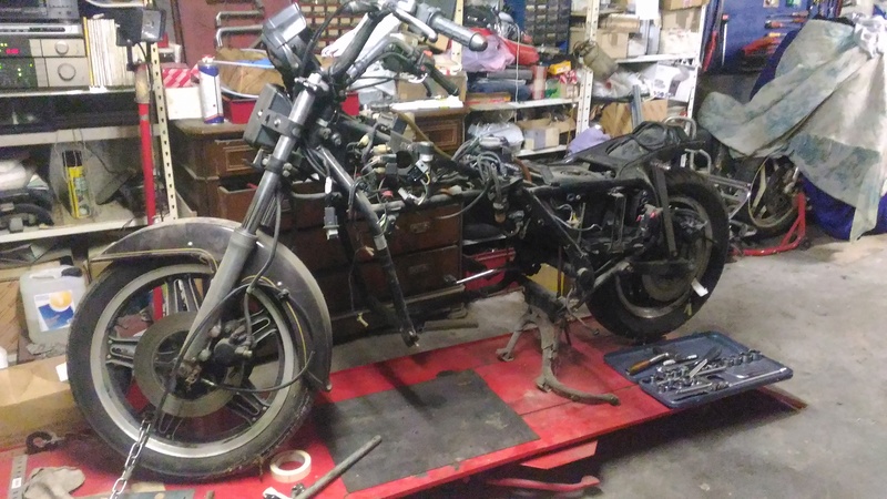

salut a tous j'ai en projet de me refaire un goldwing 1100 et je voudrais changé la fourche complète quelqu'un aurais déjà fais ca et avec quelle fourche
j'ai l'occasion de me procurer un train av de R1 de 2009/2010
pour le moment je refait le moteur car il est un peu malade (bloc abimé)

Une fourche de R1 ? Ca doit être sympa, ça - quelle que soit l'année, mais gardes-là pour un autre projet. Sinon c'est un peu comme si tu voulais monter un train avant de Porsche sur un blindé léger. Enfin, je charrie comme d'hab, mais voilà...
A mon avis c'est une perte de temps - de vouloir upgrader le chassis, en gardant le cadre d'origine - à part les freins peut-être confused .
D'ailleurs ces bestiaux, à part les dépouiller il n'y a pas grand chose à faire pour en faire une moto somme toute potable.

si tu monte une fourche de moderne sur la gold tu vas te retrouver avec une garde au sol de harley...
la fourche avant sur les gold est longue (surement à cause de la roue de 19)
si tu veux upgrader l'avant intelligemment prend toi plutôt un train avant de gl1200 qui est en 4 piston et qui doit se monter juste en changeant les roulement de direction. Sur ma GL j'ai mis une roue de 17 à l'avant et juste ça ça la rabaisse pas mal...
D'origine les fourche de gold sont plutôt agréable et confortable ça bouge pas tant que ça Very Happy
Sur ma première j'ai juste rénové le maitre cylindre et mis des durites aviation et franchement c'est correct.

HELLO je suis d'accord avec vous et ne je sais pas encore dans quelle direction aller pour la fourche j'ai eu l'occasion d'en avoir une mais ne la reçois qu'en fin de semaine .une fois a la maison je pourrais voir si niveaux taille ca va aller ou pas
pour le moment je suis sur le moteur qui dois être refais complètement
je voudrais mettre des pièces récente sur un ancien cadre pas forcement pour leur efficacité mais plus pour le style
on verra bien

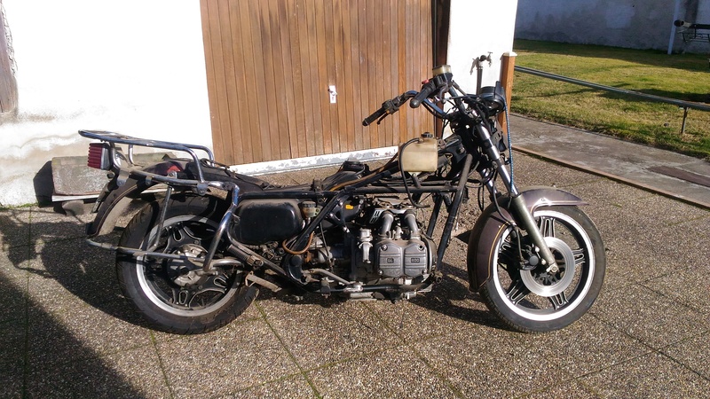

salut aujourd'hui essaie de la fourche ca me plait bien
goldwing 1100 P_201718
goldwing 1100 P_201719
goldwing 1100 P_201720

oui c'est pas mal mais je perd environ 4 cm de garde au sol heureusement que le moteur est au-dessus du cadre Embarassed
mais du coup le cadre est a l'horizontal le seul truc j'espère que je ne toucherais pas sur les dos d'âne
