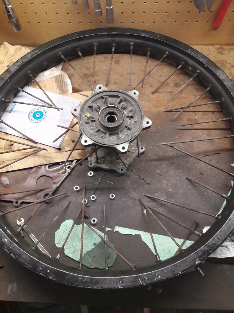

La bague a reglé le probleme ! moi
Desolé, j'ai fais mon goret pig
Les rayons etaient completement grippé et impossible à demonté... C'est pas une grande perte sachant qu'ils etaient bien attaqué par la rouille.
Ma DésiRée, remise en etat et prepa cafra 29340510

Une question.
Si mes roulements de roues sont moins épais (1mmx2), ce n'est pas grave si j'y rattrape ensuite avec les entretoises?
Edit: Apparement pas de soucis. Je vais pouvoir mettre l'axe du GSXR sur le moyeu du XTZ, c'est deja une bonne nouvelle.
Par contre pour les rayons, j'espere que ca va le faire aussi. Rayon dans le meme sens, meme nombre apres le moyeu du double disque est plus large que celui du DR donc ca devrait chier sur la longueur des rayons et sur l'angle.
