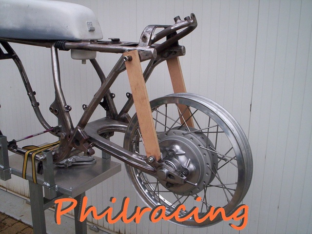

Hello,
Si on reprend tout à l'envers et que l'on remonte un peu le temps, voici le début de l'histoire CR réplica.
J'ai gardé les amortisseurs en bois, ils ont été utiles entre temps pour d'autres machines, je pense en lancer une série et les mettre sur le marché, ça devrait marcher ce genre de pièces racing.
Cordialement
Philracing
Honda 750 CR Réplica Philracing 100_0711
Honda 750 CR Réplica Philracing 100_0710
Honda 750 CR Réplica Philracing 100_0712

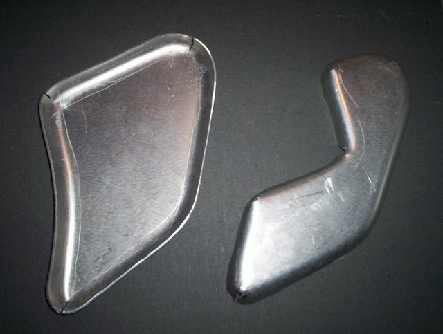

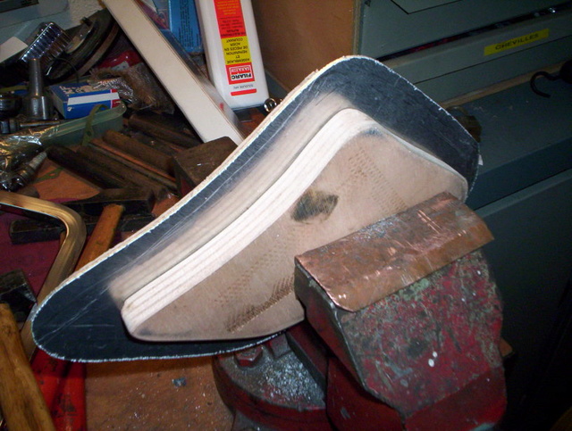

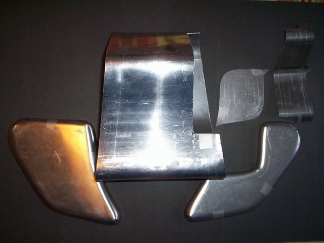

Voici une des pièces "maîtresse" de la construction de la CR réplica, la boîte à huile, ne voulant pas en acheter une, voici une autre méthode, quelques formes en bois taillées dans le même arbre de les amortisseurs, un peu de tôle d'alu, beaucoup d'huile de coude et coups de massette et quelques bières pour faire passer les coups de chaud.
Un assemblage des morceaux et quelques cordons de soudure ici et là.
Cordialement
Philracing
Honda 750 CR Réplica Philracing 100_0111
Honda 750 CR Réplica Philracing 100_0110
Honda 750 CR Réplica Philracing 100_0112

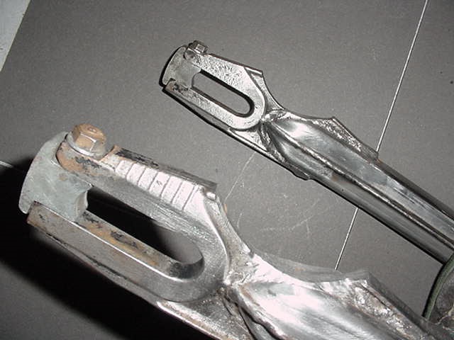

Hello,
Modification du bras oscillant, partie encrage de l'amortisseur.
Cordialement
Philracing
Honda 750 CR Réplica Philracing Bras_o11

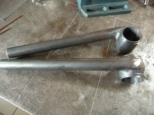

Fabrication des bracelets.
Cordialement
Philracing
Honda 750 CR Réplica Philracing P1280910
Honda 750 CR Réplica Philracing P1280912
Honda 750 CR Réplica Philracing P1280911

MessageSujet: Re: Honda 750 CR Réplica Philracing   Honda 750 CR Réplica Philracing EmptyMar 19 Juin - 10:07
Hello les Racers,
Soudure radio, pas sûr que les bracelets made in China ou autres aient de meilleures soudures...
Cordialement
