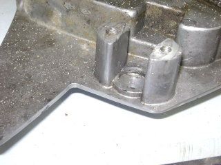

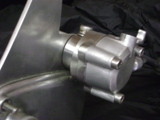

| petits travaux d'hiver... Un new tableau.  et pis une commande d'embrayoire hydraulique.  le carter d'origine  les ébauches d'adaptation  le cylindre de tromphe  là ou va se mettre la piéce longue, à la place de la cmd d'origine  la piéce longue mise en place, la tige de cmd vas la traverser  présentation  présentation  maintenant il faut ajuster la bague à la forme du maitre cylindre  le tout remonté  une autre vue  remonté sur la moto.. maintenant il faut attendre la livraison de cylindre au guidon... Shakos

| Ca y est le bazard est installé, maintenant, j'attend la livraison de la cmd au guidon et yalla... Enfin, non, j'ai tellement de jeu dans la commande de vitesse que je n'arrive pas toujours à passer les vitesses, alors, il faut que je démonte le moteur et que je choisisse dans mon stock de piéces, les moins usées pour retrouver une sélection plus correcte. Sur route c'est pas grave, mais sur circuit, ça frise la correctionnelle quand je tombe sur un pt mort en entré de virage... 2 voir 3 we de taffe en perspective... Pis aussi, la peinture, le noir me déprime, alors, je repasse le tout en orange sécurité... | |
