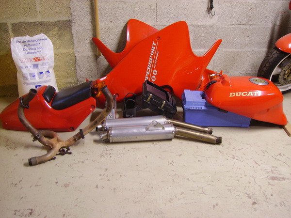

| ou les dessous de la plus belle moto du monde... comme tous les hivers, petite révision home made, suivie de quelques petites améliorations, un petit peu comme tous les ans quoi... alors, si ca peu en instruire, voir en distraire quelques uns, j'aurai pas totalement perdu mon temps... vu le temps la semaine derniere.....  et bien que je rechigne a le faire depuis pas mal de temps, je me suis finalement décidé a changer les joints toriques du cylindre arriere de Label Rouge (refroidissement air/huile), et au passage vérifier ou en sont mes culasses niveau usure guides/sièges de soupape... l'objet du délit...  alors, pas de sentiments, a pwal!!!!  une fois tous les périphériques moteur enlevés, on enlève la fixation avant du moteur, et on bascule vers l'avant histoire d'accéder au cylindre arriere.... puis, déculassage...  verdict: ca a vécu!! j'ai un jeu assez prononcé dans les guides de soupapes (normal vu le kilométrage), les portées sont "correctes". on voit bien la calamine sur la soupape d'admission (la nware...) qui témoigne de l'usure des guides... l'huile passe et elle est bruléee sur le dessus de la soupape.... la soupape d'échappement est d'un inquiétant joli blanc nuancé bleu limite turquoise... z'en pensent quoi les pros de la mécanique?...sur la tof, culasse, soupapes, pastilles d'ouverture et de fermeture, demi joncs et clips de maintien du culbuteur d'ouverture...  tanpis, je remonte tel quel... la conso d'huile reste assez raisonnable, et de toute facon j'ai un zoli moteur de coté qui attend son heure....  ca tiendra bien encore une saison, apres quoi je ferai l'echange standart.... ca me laissera ensuite qq années pour remettre celui ci a neuf... (culasses, sieges, guides, et pis big soupapes tant qu'on y est, AAC, roulements de vilo ) on fait le jeu aux soupapes, on met les beaux toriques tous neufs en place (2 verts+2 noirs), on redémonte car on a oublié de nettoyer..... et on remonte!!  |

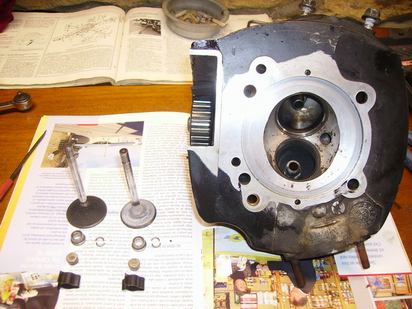

| tant que j'y etais, j'ai tombé la culasse avant... meme punission, du nwar et du bleu turquoise!!   jeux au soupapes... sans les pastilles d'ouverture et fermeture. on voit bien les deux culbuteurs actionnées chacun par une came sur l'AAC.  avec les pastilles, jeux rectifiés...  bon, bah on remonte!... clé dynamo en 3 passes...  petit détail de l'embout plat de 15 pour ressérer la culasse. embout fourche ou a oeil extra plat only, sinon ca passe pas. un embout de 16 standard, et son homologue de 15 retaillé pour passer.... il n'en reste pas grand chose....  remontage des courroies de distribution. je fais la tension avec une clé allen de 5. elle doit passer en forcant un peu entre le galet et la courroie, une clé de 6 ne doit pas passer. (cela dit, vaut mieux une courroie pas assez tendue que trop...)  |

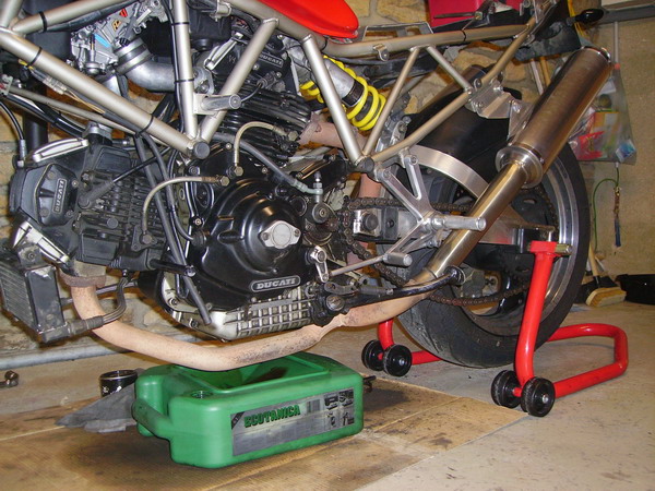

| bon c'est pas tout cas, mais vu les conditions de roulage a l'arriere saison, y a du nettoyage dans l'air!.... (j'aurais peut etre du commencer par la....  ) apres qq heures a se frotter le sexe sur les carters, l'a presque retrouvé une seconde jeunesse.... le plus beau moteur semi contemporain du monde.....  on remonte tous les périphériques, et on fait craquer!.... BRAAAA!!!....  depuis quelques temps, j'ai la roue libre qui fait, pas systématiquement, des siennes. on va dans un premier temps tester la méthode Huggy, sans démontage. on vidande, et on remplace l'huile par du fuel domestique. persdo, j'ai préféré y ajouter quand meme 15/20% d'huile histoire que ca lubrifie un peu quand meme.... bref, on fait tourner le moteur et la boite. pas trop longtemps quand meme, le fuel s'auto enflame a 60 et quelques degrés (probablement un peu plus avec l'adjonction d'huile....), alors faut pas merder!!  on vidange a chaud, on laisse bien égoutter, on mets de l'huile et on roule un plein avant de revidanger et remettre une huile propre... pour l'instant, ca s'égoutte.... la suite, kit chaine avec chaine ferméee (donc démontage du bras aoscillant...), remplacement de la sellerie par une d'origine superlight, et puis j'ai fouiné 2 maitres cylindres série or "a pas cher", que je vais pouvoir monter avec les bracos alu que j'ai de coté depuis un moment.... pneus avant et arriere, et probablement selle poly neuve, vu que l'actuelle a pas mal souffert ces derniers temps....  j'ai recu la pompe de freinage, j'attends celle d'embrayage....  |

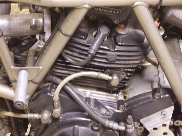

| je sais plus avec qui j'en avais parlé, mais voila ce que j'appelle des pots rentrants.... j'aime bien... et puis, je ne sais plus non plus avec qui j'en avais parlé, mais les details de mon support d'assise, l'arceau de maintient du poly, et le support feu rouge avé bande velcro qui tient la mort pour le "guidage" (bande velcro sur le poly aussi....) déja, monté (d'origine) souple, on grille les ampoules a pleines brouettes, alors imaginez le résultat une fois le feu monté rigide...... bref, ampoule a LED....  |

pour tes soupapes d'échappements, la carburation est a revoir et probablement le filtrage...... je pense a tes profiles d'aiguilles plus qu'a autre chose
alors la, tu m'interesses.... le filtrage, ca ne m'etonne pas trop, le filtre doit avoir pas loin de 50000km...  . j'en ai un tout neuf dans un tiroir. de toute facon, j'ai vu dans mon reservoir 3/4 vide qu'il y avait des raccords a revoir, et de toute facon, il faut que je le traite a la résine contre la rouille.... donc démontage prochain.... par contre, pour le probleme de carburation, tu peux développer? j'aime bien comprendre le pourquoi du comment, et tu me laisses un peu sur ma faim la.... bon, sinon,le kit chaine neuf, c'etait pas du luxe!!!  j'ai serti la chaine a la hussarde, mais ca devrait le faire.... j'ai pas souvenir qu'un maillon a sertir ai été aussi dur a fermer, et les axes ont pris 5 a 6 dizièmes de diamètre apres matage. la largeur du maillon serti est équivalente a un dizième près a celle des autres maillons.... ca va le faire....  par contre, je me retrouve manant avec une chaine de rappeur.... couleur or un peu trop prononcé..... c'te honte!...... vais régler le probleme avec une bonne couche de graisse....  |
|  | | Invité Invité
 | Sujet: Re: aller, je vous la montre a pwal... Mer 30 Déc - 20:58 | |
| pour tes reglages carbus: 1 elle demarre pilpoil presque sans starter 2 a chaud elle n'a pas de probleme de reprise ou de de ralenti en palier 3 elle ne sent pas l'essence j'en conclu donc que tes gicleur principaux sont a peu prêt bon mais que tes aiguilles sont un peu grosse ou que leur profile ne correspond pas a ton utilisation. il te faudrait soit une aiguille fine en bas et plus grosse en haut,soit une aiguille tout simplement plus fine de maniere a diffuser plus de melange gazeux mais en conservant un ratio identique . |

 j'ai oublié de te demander une chose,mais en même temps je crois que tu avais deja refermé le moteur, en fait c'etait d'essuyer tes soupape d'echappement avec tes doigts pour confirmer la carburation. en effet si tu as roulé ces derniers temps avec ces températures tres basse ,ça peu fausser le diagnostique,il aurai donc fallu essuyer tes soupapes d'echappement avec les doigts pour voir si la coloration etait superficiel ou profonde. tu verra ça au printemps avec tes nouveaux reglages,a ce moment là tu pourra essayer de masquer une partie de tes filtres a air pour confirmer ou infirmer  |
|  | | Invité Invité
 | Sujet: Re: aller, je vous la montre a pwal... Jeu 31 Déc - 8:33 | |

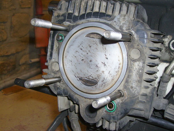

| j'ai gratté au réglet avant de remonter. il me semble que le bleu etait assez superficiel, et le blanc profond.... en meme temps, on ne peut pas dire que j'ai beaucoup roulé ces derniers temps....  avant grattage: CYLINDRE ARRIERE  CYLINDRE AVANT  |
|  | | Invité Invité
 | Sujet: Re: aller, je vous la montre a pwal... Jeu 31 Déc - 9:40 | |
| ouai donc tu as bien un bon reglage carbu en perspective. en as tu profité pour faire un rodage soupape ? de toute façons t'as remonté comme ça en envisageant un reglage carbu et un echange standard moteur dans qlq temps donc ça ne sert a rien de commencer a reconditionner celui là, pi il est sain ce moteur et il a fait ses preuves  |
|  | | Invité Invité
 | Sujet: Re: aller, je vous la montre a pwal... Jeu 31 Déc - 10:25 | |
| j'ai renquillé tel quel. je revois la carbu, et basta pour l'instant.... en dynamique, il va encore tres bien ce moteur. les culasses auront droit a la totale, le temps que j'use celui la....  d'ici la, le noir sera reconditionné, et on recommence...... ensuite, le pétrole sera sans doute trop cher....  |
