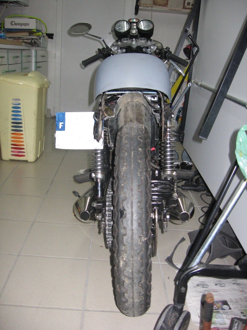

j'ai un doute sur la plaque : quelle option prendriez vous
Et le cadre va etre coupé pendant les vacances avec la soudure de la barre de renfort. J'essaierai de faire une petite video quand le reservoir ne fuira plus
Merci pour les coms
xs 360 - Page 6 Img_0414
xs 360 - Page 6 Img_0415
xs 360 - Page 6 Empty
MessageSujet: Re: xs 360   xs 360 - Page 6 EmptyMer 7 Avr - 19:44
laisses la en bas...
MessageSujet: Re: xs 360   xs 360 - Page 6 EmptyMer 7 Avr - 19:57
Ha ouai, tu veux la plaque sur le coté!!!! ben j'aime pas moi, de surcrois sur un racer, au cul bien droite à regarder les avions ben c'est mieu pour les radars!!! xs 360 - Page 6 440873
