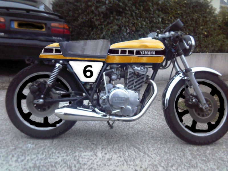

| - yoyo6gr a écrit:
- celle-ci vous en pensez quoi
 oula dis moi t'es un as de la retouche  ,merci paint! non sans rire celle là est sympa! mais je toucherais pas aux jantes, je les garderais couleur métal, (sinon blanches?) mais rouge c'est pas yam... cherche encore!! |
jéjé Commando Racer
Nombre de messages : 2641 Age : 45 Localisation : pessac Moto(s) : guzzi lm2, Martin z1000, Triumph t140 Motard depuis : 1995 Date d'inscription : 16/12/2009
 | Sujet: Re: xs 360 Mer 17 Fév - 10:15 | |
| - jéjé a écrit:
- Dédou a écrit:
mais rouge c'est pas yam... cherche encore!! Mais si y'a eu du rouge chez YAM!
Pas mal de TZ, les sonauto, etc
alors je vote rouge et blanc avec jantes couleur alu!!! |
 | Sujet: Re: xs 360 Mer 17 Fév - 10:27 | |
 comme ça apres les jante soit chrome soit rouge blanche mais ça risque d'etre too much |
