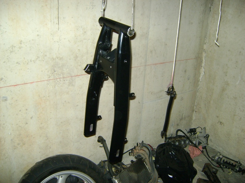

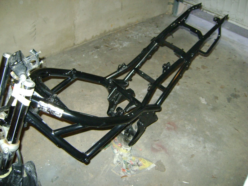

Suite de la modif.
Remontage du moteur, faisceau et tout le bordel. Putain c'est lourd un moulin!!
Modification de la trotinette Dsc00421
Modification de la trotinette Dsc00422
Je déballe les pièces fraichement recupèrer dans les Vosges, chez mon parrain. C'est pile-poil ce que je voulait Modification de la trotinette 445822 (merci pour ceux qui m'ont conseiller pour la teinte)
Modification de la trotinette Dsc00423
Je remonter tout ça proprement et coller les lettres en vinyle que j'ai découper selon un logo recup sur le net. C'est vraiment la merde à poser ces truc là.
Modification de la trotinette Dsc00424
Modification de la trotinette Dsc00425
Modification de la trotinette Dsc00426
Modification de la trotinette Dsc00427
Modification de la trotinette Dsc00428
Modification de la trotinette Dsc00429
Modification de la trotinette Dsc00430
Pour la suite je vais monté des pirelli supercorsa . J'ai fait des biellettes de suspensions racourcie pour réhausser l'arrière de 15mm à cause du passage du pneu de 150/70 à un pneu de 150/60.

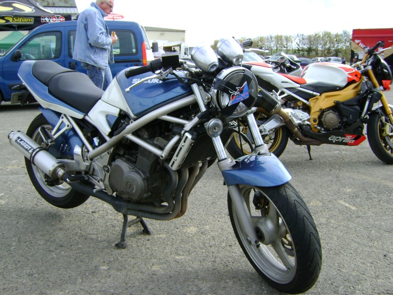

Suite de la modif faite cet été!
Fourche de 850 trx complètement mise à neuve par mes soins
Joint spy, joint cache-poussière, huile neuve
Bas oui, j'ai du la démonter complètement pour faire les usinage sur les foureau pour adapter l'axe de roue:
Modification de la trotinette Dsc_0010
Modification de la trotinette Dsc_0011
Modification de la trotinette Dsc_0110
Une tite photo du tableau de bord I love you I love you
Modification de la trotinette Dsc_0111
Étrier de 1000 VTR avec ajout d'un deuxième disque de 400 bandit de 310mm de diamètre
sur jante d'origine. patte de déport en Au4g:
Modification de la trotinette Dsc_0012
Modification de la trotinette Dsc_0013
Modification de la trotinette Dsc_0014
Modification de la trotinette Dsc_0015
Bride en fortal pour adapter le raidisseur de fourche d'origine:

pourquoi du fortal pour une pièce si "peu" sollicité ?
Modification de la trotinette Empty
MessageSujet: Re: Modification de la trotinette   Modification de la trotinette EmptyJeu 7 Oct - 20:05
j"ai adoré le mien un rouge mais le tiens est superbe et le freinage top.
au niveau efficacité cela donne quoi?
MessageSujet: Re: Modification de la trotinette   Modification de la trotinette EmptyJeu 7 Oct - 20:17
Pourquoi du fortal: une chute qui trainai Wink mais celà n'aucune utilité, en plus celà à tendance à se corroder rapidement.
pour rappel:
fortal (al 7075) aluminium + zinc - Rpe=390N/mm²
Au4G ou dural (al 2017) aluminium + cuivre - Rpe=260N/mm²
Acier à ferrer les ânes genre E 24 Rpe=235N/mm²
Acier haute résistance genre 35NCD16 Rpe=1000N/mm²
Les bracelets c'est de la pièces unique Doigts Doigts Razz Razz Razz Razz
Regarde le début du sujet Wink .
Papoum-> Pour le freinage, ca mord terrible, mieux que mon BT1100 qui à les même étrier que les R1/R6
Je me suis déjà explosé 2 fois les couilles en attrapant la poignée trop brusquement.
Et niveau tenu de route c'est excellent avec l'EMC à l'arrière, un rail sur route.
Reste à voir sur piste, mais je pense avoir beaucoup gagné en stabilité en entrée de courbe.
