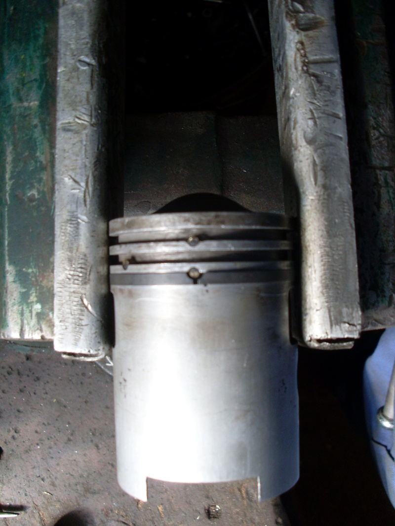

| D'ailleurs, y'a une technique particulière pour mettre des segments ou on les mets comme ça en les écartants un peu à la main ? | |

et bien pour les placer sur le piston, tu dois y aller doucement, les écarter à la main et surtout avoir une progression homogène, écarter ca va, mais écarter et contraindre dans l'axe ...... Puis d'abord, ton piston doit etre propre, sans calamine dans les gorges, moi j'utilise un des vieux segments que je casse, je le passe à la meule pour le tailler en biseau, ca va impec pour nettoyer les gorges. Ensuite tu dois tirecer les coupes, c a d faire en sorte que les coupes des segments ne soint pas en face, le but, que l'air de compression est le plus long chemin à faire, donc pas de coupe l'une en face de l'autre, l'idéal genre 1/3 quoi ......  à ta tienne Nono |

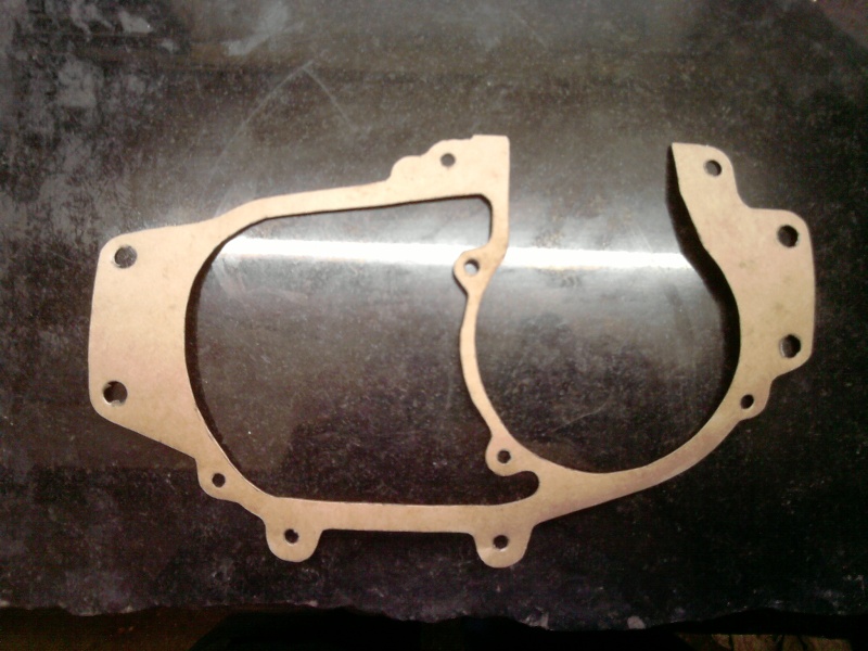

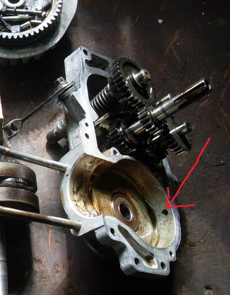

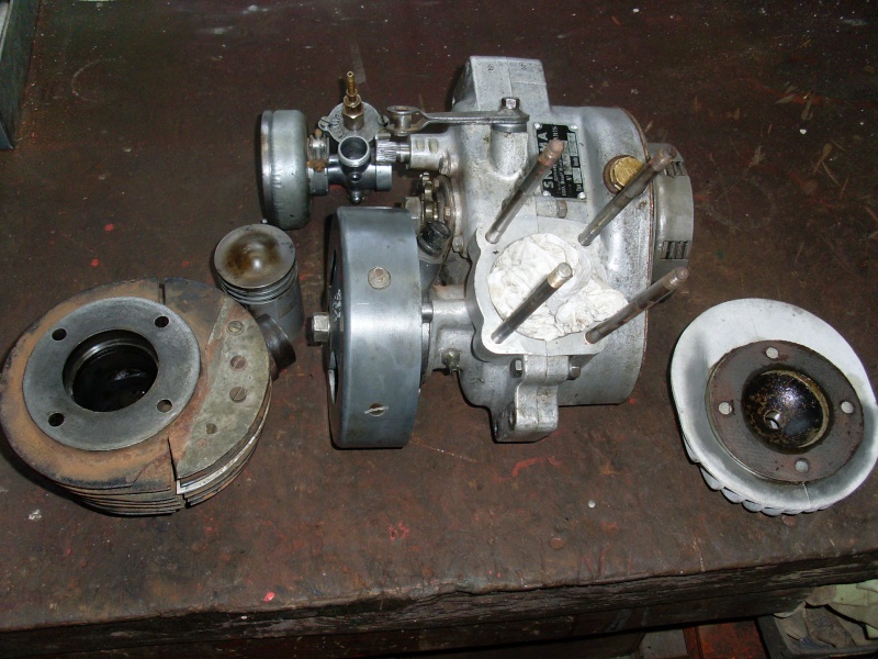

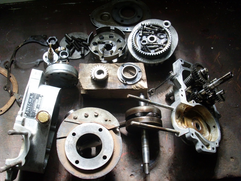

| Pitaing, chuuttttttttt vous allez réveiller mamie ! Ben oui, parce qu'elle fait dodo ..... J'avais laissé ce post sans avoir terminé de vous ranconter, la vie toussa, bref il y a eu un moment de flottement, j'ai recherché dans les archives, les dernières tofs manquantes de la résurrection ! J'en étais resté à ca :  les entrailles de mamie étalées sur l'établi J'avais plusieurs problèmes, démarrage à cause d'un passage d'huile de boite dans le bas carter, jeu latéral sur le vilo, changement des segments, de retrouver de l'étanchéité, enfin disons de remettre à niveau, puis d'avoir par là même occas. l'esprit libre quant à l'état général. J'avais les pièces, y'avait plus qu'a ... Changement des roulements de vilo par des modèles étanches :  C'est du velour, les roulements sont montés serrés mais pas trop, un pt'i coup de presse, et l'affaire est dans le sac ! fabrication du joint de demi carter, dont l'épaisseur va influer sur les callages :  montage de l'ensemble à blanc, pour côter le jeu latéral des arbres de boite et le vilo :  au final, j'ai plus en tête les valeurs des différentes rondelles, mais j'ai surtout été obligé de caller au vilo (ici les rondelles de chaque côté)  on réacouple la bestiolle en carressant une dernière fois le tréfonds de mamie  Je me suis ensuite attaqué au haut, avec ajustage des sgments (je les avais fait faire sur mesure, j'ai donc dû régler le jeu à la coupe, mais et surtout la forme de l'ergotage)  On distingue pas tres bien, mais la petite différence est tres importante au final, sans ajustage, c'est le serrage garanti ! ici l'ajustage est au poil  On rassemble le tout et voilà un berlingue dont je sais parfaitement de quoi il est fait ! Depuis, le moteur à retrouvé son cadre, j'ai remonté les derniers éléments qui manquait à mamie, adapté un cable de compteur de compte tours de tracteur renault 651 pour entrainer mon compteur de vitesse, refait le cable de frein avant, chiné une vielle pompe à air en laiton dans une brocante ... Le bilan provisoir est plutot positif : - stopper les affres du temps sur cette pauvre vieille mamie qui se déomposait depuis tant d'années. Elle est maintenant toute disposée à se tourner vers un nouvel et long avenir, la rouille est un mauvais souvenir, elle pète, et je suis en mesure de dire ce qu'elle a exactement dans le ventre. Ca laisse pas mal de possibilités ! avoir sauvé cette mignonne petite mamie pour une dépense qui reste très acceptable pis et surtout, avoir pris un putain de panard en le faisant ! Certes il reste du taf, et des pièces à trouver (guidon, garde boue avant, refaire la selle ....) toujours et encore cet embrayage que j'ai pas eu le temps de regarder de nouveau, mais maintenant, mamie et moi, c'est à la vie à la mort ! Merci à tous ceux qui ont laisser un message sur ce post ! |
