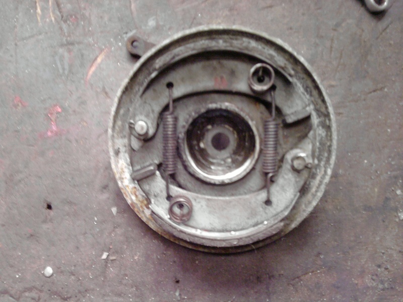

| Je me suis attaqué ensuite à la révision du frein arrière, il faudra que je fasse de meme pour celui avant Recto  Verso  Repérage, mise en pièces, y'en a pas mal  Nettoyage, controle, déglacage des garnitures, hop un petit coup d'amiante dans le cornet et une clope plus tard, la bete est toute neuve  Je me suis ensuite attaqué au nettoyage de la jante arrière, décapage  , et passage au catalyseur de rouille, mais en fait elle est en meilleur état que la jante avant. J'ai aussi réservé le meme traitement à la protection de chaine et à la partie basse du garde boue. D'ailleurs, en enlevant la plaque minéralogique, j'ai trouvé un restant de logo .... je vais cherché à quoi cela corespond, éventuellement le nom du vendeur  J'ai aussi révisé le kick et lustrer au chiffon les pièces que j'avais passé au catalyseur hier. Voilà c'est tout pour aujourd'hui ... Et je termine avec un merci à tous ceux qui laisse un petit message sur le post  |

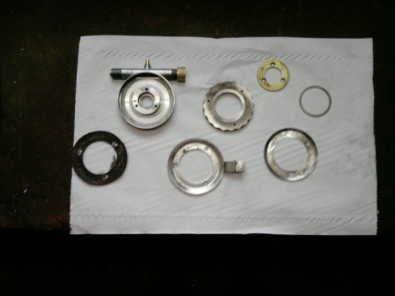

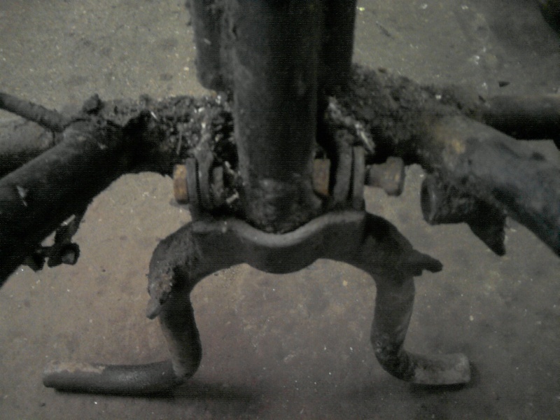

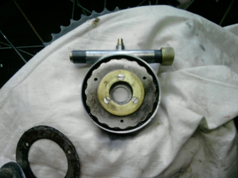

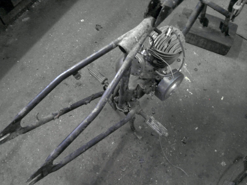

| Petit compte rendu de la journée à trafiquer avec mamie .... On commence doucement, histoire de faire monter la température Remontage du dentier de la roue arrière (après un bon détartrage)  Puis soudain j'ai envie d'en voir un peu plus, je dépiaute l'émetteur de vitesse  De la pure horlogerie la dedans, c'est fait aux petits oignons, un superbe usinage de vis sans fin  Lubrification, remontage, la mamie commence à s'exiter  Je remonte l'ensemble sur la jante, j'insert langoureusement l'axe de roue correctement lubrifié ... classé X pas de photo Puis enivré par cette mamie lubrique qui me fait de l'oeil, je décide de tout lui donner, de me lacher Dépose des reposes pieds arrière, grippés à fond  Dépose de la caisse à outils, du restant de garde boue, du silencieux, et de la chaine  Mamie se dévoile doucement, mais elle m'en demande encore, je lui donne, dépose de la selle, du bidon  Mamie n'en peu plus et est à fond, elle veut aller jusqu'au bout, je l'écoute, dans un accès de folie, je lui dépose le berlingue  Mamie est à nue, pour vous ce soir ....  Fiou, c'était chaud de chez chaud !!!!! Pour me remercier de cette orgasme, mamie me dévoile pourquoi sa chaine a sans dout pétée, un boulon de béquille qui se trimbale et qui devait venir frotter (au vu de sa tete apres démontage) sur la chaine  Et bien mon petit frere et bien mon cadet, maitenant y'a plus qu'a ......... Gros travail de nettoyage en perspective, j'ai commencé à décapper le garde boue arrière, regardé aussi comment réparer la fixation de la béquille (boulon spécial épaulé), et commencé de décapper le cadre, y'a du boulot ! Voili voilou, c'est tout pour aujourd'hui, c'était fort et bon  |

| bravo !!  t'a nettoyé avec quoi le dentier à mamie , on dirait qu'il est neuf  | |
