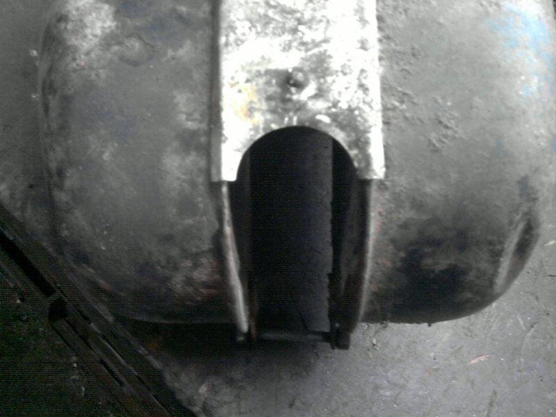

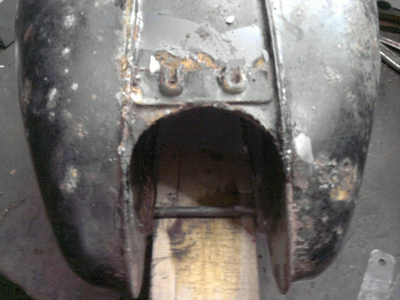

J'ai aussi un peu gratouillé mamie, je me suis occupé du cadre, une tite tof vite faite, ca commence à ressembler à quelque chose
Je vais me taper une vieille ..... - Page 4 P2003110
Vous noterez que j'ai démonté la fourche, ca a été une opération compliquée, deux écrous pas fin, en fait écrou contre-écrou, bloqué l'un contre l'autre, il fallait une clé spéciale (pas épaisse) que j'avais pas, le chalumeau et la clé à chocs ont été nécessaires. Mamie n'est pas une femme facile .... Je vais me taper une vieille ..... - Page 4 Icon_razz
Je vous montrerai le cadre et les autres éléments dont je me suis occupé aujourd'hui apres résultat final (fourche et béquille)

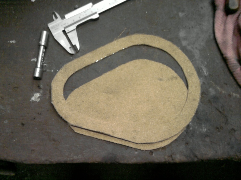

Fabrication du nouveau joint dans de la feuille de liège, afin de respecter l'épaisseur d'origine pour une histoire de dépassement

On dirait qu'il est entièrement décapé ton cadre.
T'as fait comment ?

En fait là le cadre est pas décapé, je pense que c'est le reflet de la photo qui pourrait te faire penser qu'il est à nu, mais il est nettoyé d'abord, j'utilise du dégraissant, puis un produit type savon industriel que je passe avec un tampon jex
Je vais me taper une vieille ..... - Page 4 Tampon10
Ensuite je passe un coup de brosse métalique sur les points de rouilles (et si besoin toile émeri), puis apres rincage à l'eau, je passe le catalyseur. Et tout l'art et la manière c'est de savoir à quel moment lustrer le catalyseur pour que sa teinte soit proche de celle de la vieille peinture, en fait faut trouver juste le bon moment entre le sec et pas sec, le chiffon faisant le reste ... Pas facile, le résultat est pas toujours d'attente.
C'est le cas sur certaines parties, tu peux pas tout faire en meme temps.
Alors j'utilise, et c'est un essai du polish pour peinture, d'abord du rénovant, puis du lustreur. C'est beaucoup de boulot Je vais me taper une vieille ..... - Page 4 232856
La photo est en fait le pré résultat de la chose, je vous montrerai ca avec la lumière du jour si c'est pas trop dégeux ...
Mais je dois dire que c'est énormément de temps passé Je vais me taper une vieille ..... - Page 4 Kopfschuettel

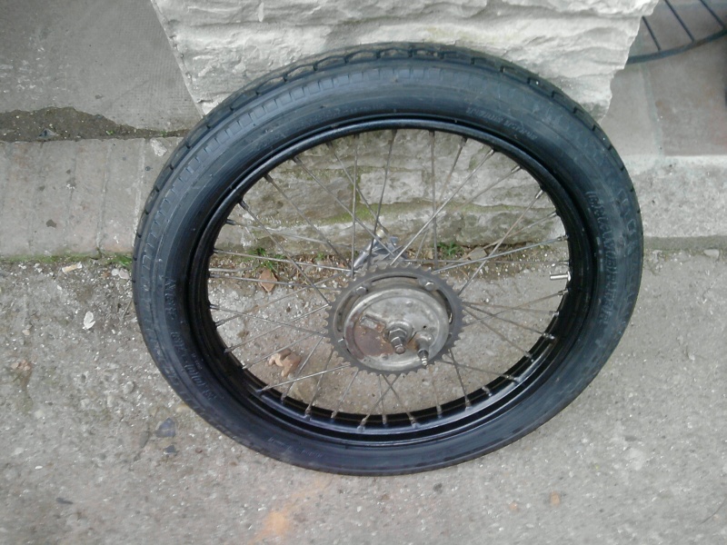

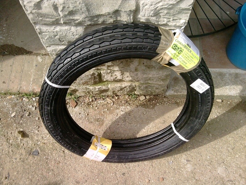

La suite des opérations sur mamie.
Ajourd'hui, mes nouveaux pneus sont arrivés Je vais me taper une vieille ..... - Page 4 Icon_cheers

Montage sur la jante arrière, vous pouvez par ailleurs constater le résultat du catayseur, résultat un poil moyen pour mon objectif initial, je trouve ca trop brillant, je vais essayer de matifier ....
Je vais me taper une vieille ..... - Page 4 P2203111

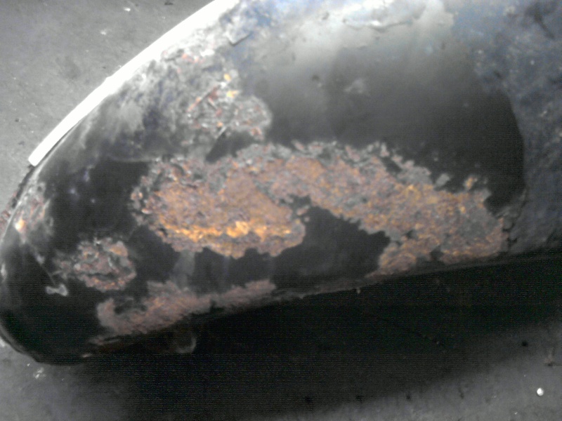

Et puis je me suis attaqué au bidon, désolé de vous le dire aussi brutalement, mais mamie a le cancer du bidon Je vais me taper une vieille ..... - Page 4 654244
Je vais me taper une vieille ..... - Page 4 P2103111
Je vais me taper une vieille ..... - Page 4 P2103112
Je vais me taper une vieille ..... - Page 4 P2103113
Je vais me taper une vieille ..... - Page 4 P2103114
Je vais me taper une vieille ..... - Page 4 P2103115
Je vais me taper une vieille ..... - Page 4 P2103116
Et là, ca va pas être facile, en premier il y a cette corrosion, ensuite, ce réservoir a déja été repeint, et la couche de nouvelle (vieille) peinture n'accroche plus à l'ancienne ... les logos vont sans doute passer à la trappe et ca c'est tres con. Au vu du rendu du catalyseur, je vais pas aimer le résultat, je le sais d'avance Je vais me taper une vieille ..... - Page 4 90449
