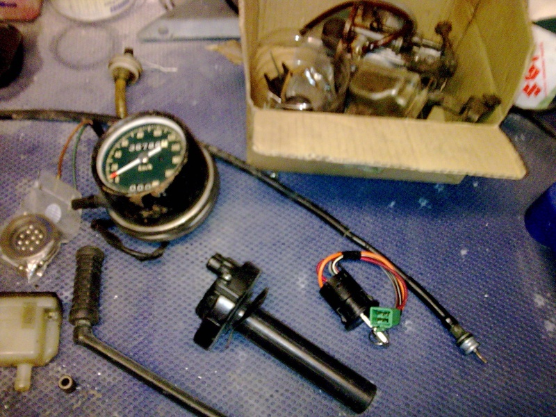

Bah,ça avance pô des masses.....Hier j'ai passé une bonne partie de l'après midi a rassembler des morceaux de mon stock de merdes succeptibles de se monter.... :(
J'ai trouvé en particulier un compteur de 350 cb twin de 73 qui va le faire nickel si je trouve un entraineur de compteur compatible ,je crois que c'était du 18 " ou 19" sur le cb,si quelqu'un sait...?? What a Face
Y a aussi un carbu façon puzzle,dans la boite....
J'ai trouvé un axe de roue avant avec des entretoises pour monter le moyeu de DR sur la fourche de RG.... pig
Et j'ai zieuté le haut moteur pour voir les dégats du fonctionnement sans huile.......Tout est mort !! affraid
Au kick y a pas du tout de compression... No
Donc il va me falloir un moteur complet...Avis aux ceusses qui auraient ça en stock a pô cher.... Mondial
Vala,vala.... Des tophs du bordel et de la casse....

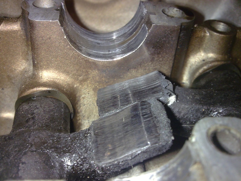

Bon,ben je m'y suis remis hier donc confirmation : le moteur est complètement chié.....
Racer 600 mono,mais non,finalement street tracker... Photo010
Mais bon,c'est pas vraiment une surprise.... Rolling Eyes

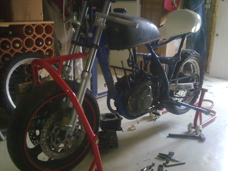

Sinon,j'ai finite la roue arrière et j'ai monté dessus un vieux pneu trail histoire de pouvoir la déplacer facilement et pis j'ai mis une roue en 17 " a l'avant pour la même raison en attendant de rayonner la roue et aussi pour voir ce que donne l'assiette de la moto avec les deux roues en 17 et la fourche de rg : ça a l'air plutot pas mal donc je pense que je vais garder ça tel quel.
Il va donc me falloir un amorto de même dimmensions mais provenant d'une machine de route et c'est là que j'aurais besoin de vos lumières... pig
Je voudrais savoir ce qui peux se monter sur mon étron donc je vous serais reconnaissant de regarder vos amortos pour me donner des exemples que je pourrais rechercher sur le net.Il me faut un truc qui fasse environ 350 mm de longueur entre axes avec aux deux bouts une rotule de 30 mm de large .

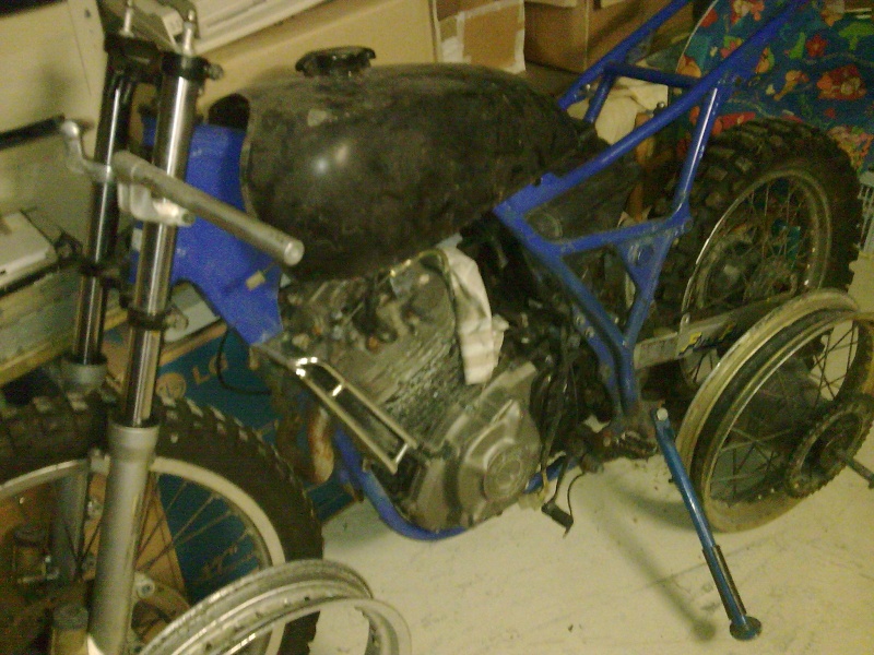

Voila quelques tophs,finalement je vais laisser tomber le carénage parce que ça me plait mieux sans ....
Racer 600 mono,mais non,finalement street tracker... Photo011
Racer 600 mono,mais non,finalement street tracker... Photo012
Racer 600 mono,mais non,finalement street tracker... Photo013
Je sais les tophs sont pourites mais bon vu la météo chez moi en ce moment il me faudrait un masque et des palmes pour les faire en extérieur.... pig
