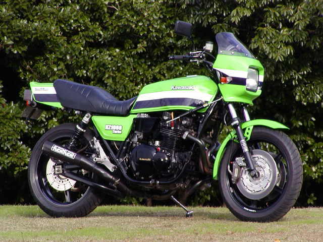

et pourquoi pas une Kawa? Z1000j10
Quelque chose comme ça au départ... année 83 ou 84

Arf ! moi c' est un zaide moderne que j' ai, le vrai modèle pour cake !🤡
Sinon c' est des bonnes meules les vieux Z, celui que t' as mis en photo est un 1000 R, si c' est un comme ça que ton pote vend, laisse le d' origine ou revend moi le !
Sinon il y a deux générations dans les Z, ceux qui ressemblent aux premiers 900 (réservoir arrondi)et les autres, dérivés du 1000 J...
Dans les deux cas c' est des motos un peu lourdes, pas très rigoureuses (surtout les 1er modèles) en chassis et qui ont un peu tendance à bouffer de l' huile au bout d' un certain kilomètrage, malgré ça c' est du béton.
Bref, si t' as pas la mentalité des ayatolah qui pensent qu' un quatre cylindres et forcément fade et creux ça peut te faire une meule sympa moyennant deux/trois modifs sur les suspattes...

Le seul, le vrai z1000.
J'aime bien cette bécane, le moteur est magnifique et elle a une identité bien a elle.

fais toi sponsoriser par cassegrain , leurs boites de petits poids ont la même couleur

c' est bien un 1000 r deja modifié, bras oscillant, 4 en 1 kerker, etc, ce genre de moto a une certaine valeur si elle sont modifiées dans l' esprit superbike, les allemands adorent, et en france t' as kelkes affiçionados dont le père genoud (de godier-genoud), ceçi dit c' est plutot des grosses vaches, un peu poussives en origine, et assez méchantes et delicates si tu les gonfles avec des cr33 ,aac, kit 1135, kerker , etc, en plus elles se mettent à consommer comme des folles, le cadre se tord à grande vitesse, aux freinages un peu appuyés, bref pas une moto de débutant, en plus son poid et son habillage ne se prete pas trop au style dépouillé d' un café racer, un mono genre srx6, un biçylindre genre triumph ou bsa ou guzzi, un 4 pattes genre honda four s' y prete beaucoup mieux... mais ceçi n' engage que moi.....
