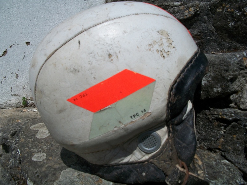

mon bol il est homologué,c'est marqué dessus Remise en route de mon Solex 3300 ! - Page 6 Confused
Remise en route de mon Solex 3300 ! - Page 6 100_0150
