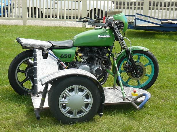

Un résumé de notre épopée dans le monde des trois roues (pas de trikes ou ATC ou autres chose.....)
Tout commence à Croix en Ternois en 2007, lors du trophée Gérard Jumeaux, le samedi soir, après un zapéro qui dure, qui dure, qui dure.....Un chouette concert, de multiples pintes d'un liquide recouvert d'une mousse blanche a base de malt et de houblon.
Bref, mon pote et moi tentons de retourner, de retrouver la tente.
Une fois dedans (la tente hein....) mon pote (qui me sert de pilote maintenant) me sors comme ça:
"Hé gros, on f'rait pas un side ?"
J'essaie de réfléchir avec les deux derniers neuronnes qu'il me reste, un rapide inventaire des pièces en stock (cadres moteurs roues etc...)et je lui réponds:
"ouaip" (en fait je ne peux plus parler, j'suis plein, la tente bouge, je n'ai même pas retirer mes bottes)
Quelques mois plus tard un pote me donne un 650z
donc voici les photos dans l'ordre, les modifs etc .....

mon reve
question t'as chopper ou les plans pour le panier
et, c'est quoi en gros le budget du projet?
j'envisage avec mon pote (qui roule en 900 bol cadre martin) de tenter l'aventure
on en parle depuis bien 10 ans mais on ne c'est jamais lancé (on ce dit que c'est trop chere)
merci
fabrication d'un side de piste avec un 650 Z Empty
MessageSujet: Re: fabrication d'un side de piste avec un 650 Z   fabrication d'un side de piste avec un 650 Z EmptySam 1 Mai - 15:03
pour nous, ça nous a couté 15 euros, vu que tout ce dont nous avions besoin nous a été fourni par des potes, ou de la récup' (genre la roue du side c'est une roue de renault express), je dois avoir les plans de la planche quelque part dans mes fichiers, ensuite il faut: un garage et de l'electricité, un poste à souder, une chaine hi-fi (pour foutre du ac/dc à donf quand tu bosses), du courage et de l'huile de coude avec un brin d'imagination et zou
