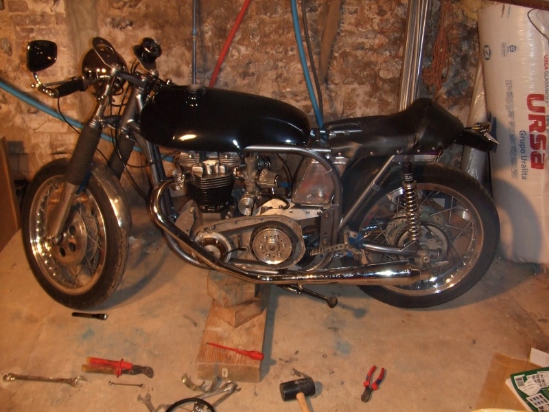

Je me suis lancées dans une truc la. J'arrive en butée. J'ai besoin de faire fabriquerquelques pièces pour ceci...
Au secours Dscf1011
Es ce que quelqu'un connait une boite de mécanique de precision sur Paris ou ces environs? Ils doivent être capable de créer des pices à partir de mes dessins et si possible avec des notions concernant les 'particularités' des motos anglaises.
Pour le petite histoire elle c'est une wideline de 1957 avec une bas moteur de 6T, culasse neuf trous double concentrics, kit Morgo (750cc), Pazon allumage, Bob Newby transmission et bras oscillante par Dunstall.
Tout commentaires bienvenue, sauf style 'trou du cul'... Enfin faites vous plaisir...

En gros il me faut des entretoises pour ecarter le carter de trans puis une piece pour allonger l'axe du vilbrequin à cause de la pully pour le transmision. Si j'avais un tour je les ferais moi même mais voila sur paris je n'ai pas la place pour ce genre d'engin...

Merci pour l'offre, jai trouver un colleague qui un un tour et en plus pas mal de temps pour faire les pieces, il lui manque juste le mortaiseuse pour couper le fentes des clavettes. Ils connais un mec qui connais un mec...qui peut le faire donc à priori j'ai trouver mon fournisseur. Si ca ne march pas je te faire signe. Encore merci.
