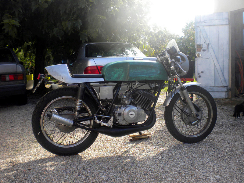

| Un peu de barbouille  . Toujours dans l'esprit G50/Manx qui m'a marqué.    Encore quelques détails à voir, quand je pourrai des jantes alu entre autre  ... | |

| De mieux en mieux En attendant les jantes, il me tarde de voir ce que tu as prévu concernant l'intégration du feu arrière au dosseret | |

| Petit up  . Bon, depuis le temps j'ai monté un allumage Kennedy et donc refait tout le circuit électrique. Toujours pas de batterie, mais un condensateur préconisé par Kennedy en cas d'utilisation de clignotants. Le réservoir était finalement pourri, donc il a dégagé. Cela faisait un moment que je cherchais ce que j'allais mettre à la place, et finalement j'ai pas cherché bien loin... j'y ai adapté celui de la 250 Corsa  . Il a fallu reculer la selle, et pour ça j'avais juste à retourner les pattes de fixation arrière et la selle a reculé pile poil ce qu'il fallait. Bon comme je voulais remonter le cul d'un bon cm, j'ai quand même fini par refaire des pattes  . J'ai aussi fabriqué une butée pour caler latéralement le réservoir. Voilà.   | |

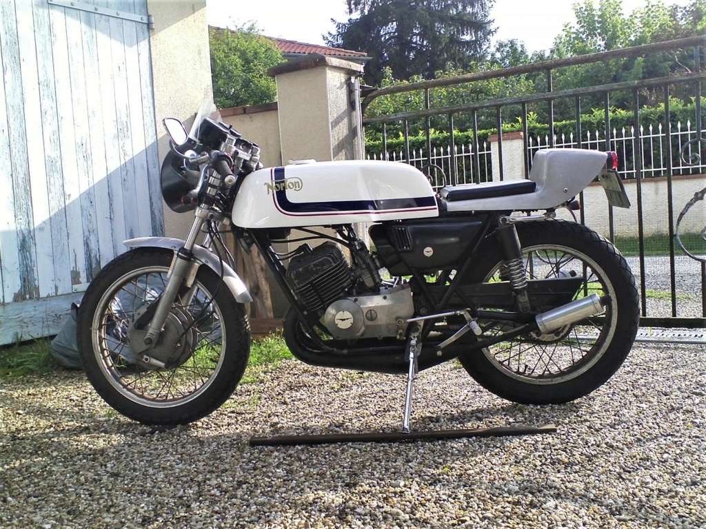

| Petit up, avec entre temps le remontage de la boîte à air. Bon, les essais ne sont pas encore pleinement concluants, toujours une chappe de plomb entre 4000 et 6500. Fignolera ça plus tard. Aujourd'hui je lui ai posé un nouveau réservoir qui lui va mieux et qui colle mieux au look initial que j'avais prévu.    Bon, le soucis c'est pas la couleur, mais le sticker  . Et ça fait chier parce qu'il est pris dans le vernis  . Sinon ils se pose comme maman sur papa, il trouve sa place tout naturellement  . Il est en acier, donc ok pour une sacoche magnétique et accessoirement respecter un temps soit peu le code de la route (les poly sont interdits sur route en France). | |
