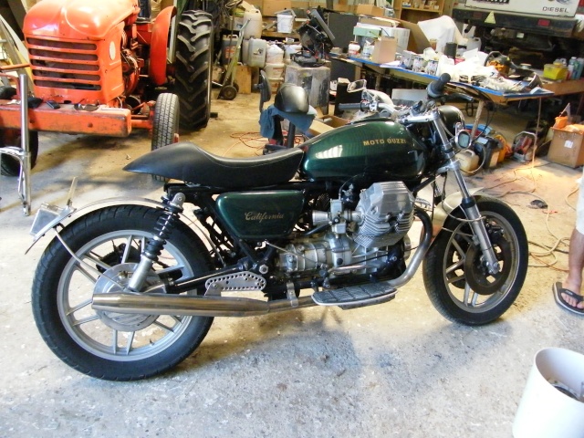

On admirera :
La Gueuze au Baron Img_1010
- ses garde-boue taillés dans des chutes de futs d'huile moteur
- la fixation basse du garde-boue arrière sur le bras oscillant (avoue que même toi, t'y avais pas pensé)
- son superbe feu rouge "Pierre Tombale"
- sa selle plus plate que Charlotte Gainsbourg
- ses platines repose-pieds percées à la Lucky Luke
- ses câbles d'accélérateur et durites de frein si longs que si tu veux, tu peux monter un guidon à faire bronzer les dessous de bras

D'autres photos
Avec une selle de 500 SR, pour voir ce que ça donne.
La Gueuze au Baron Aout_010
Un peu court peut-être.

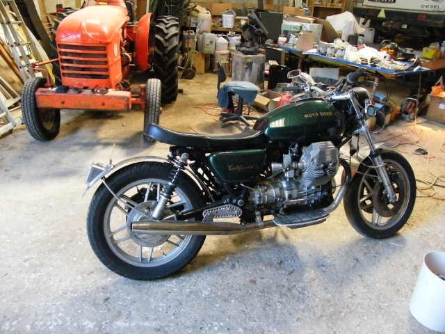

Avec la selle Speed (Guiliari ptètre bien) refaite pour le T5 de Zorg.
La Gueuze au Baron Aout_011
Un peu mieux pour rouler à deux.
Et peut-être plus équilibré.

J'adore avec la selle speed et un plus petit garde boueLa Gueuze au Baron 7103

La Gueuze au Baron 8963 la selle speed lui vas comme un gant "baron"... plus court , je pense qu'il faudrait changer le réservoir pour l'équilibre visuel de la pétoire...(si çà t'intéresse j'ai des vieilles selles de MZ qui pourraient faire support de transfo...)

La selle speed semble trop courte aussi, en fait c'est surtout le bras oscillant qui est très long sur la calif 3, un de LM4 irait mieux. Pour les disques, c'est 5.8 mais moi je dois avoir 5.6 sur l'avant gauche et 6.3 à droite (freinage intégral, j'utilise assez peu le levier de frein), c'est probablement comme ça sur la tienne, alors au pire, tu inverses tes disques.
