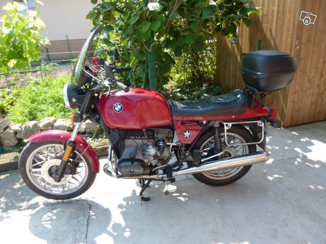

| Salut ! Alors voilà, j'ouvre mon topic sur mon projet de cafra. J'entame ce projet avec, en gros, ma bite et mon couteau. J'ai jamais fait de mécanique et je compte sur vous pour les conseils :) Bon alors voilà, je me suis déniché ça sur le bon coin :  En attendant d'avancer et pour que ça ressemble à une moto, j'ai mis un cintre plat (vendu avec la brêle), viré le pare brise et les sacoches. Pour le moment elle est comme ça :  Au programme : bracelets, selle perso, soufflets de fourche, commandes reculées, pots bruyants, peinture... Bref, rien que de très classique. Niveau mécanique, je vais refaire les carbus qui pissent un peu, j'ai un petit souci de charge faiblarde (probablement le pont de diode)... Voilà, le topic est ouvert et je l'alimenterai au fur et à mesure... |

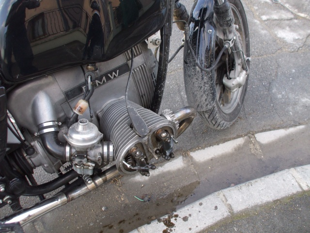

 | Sujet: Re: Bien molle 1.0 Mer 29 Sep - 8:28 | |
| Petite mise à jour :  Pardon pour la photo un peu dégueu :) Alors : bracelets, soufflets de fourche, virage de la commande d'amorto de direction, abaissement des compteurs (à l'arrache), pattes de phare maison, cornets façon K&N (Martin), silencieux megaton, commandes reculées. Me suis pas encore occupé du tout de l'arrière, j'attends l'hiver. Au chapitre des petits soucis : - Les plus observateurs remarqueront que la centrale ne peut plus remonter à cause des silencieux ce qui n'est pas un problème tant qu'on ne tourne pas par contre dès qu'on penche un peu, ça frotte. Raison pour laquelle j'ai ouvert ce post : Cherche un tube pour rallonger le collecteur et décaler les pots. - Mes commandes reculées sont en bonne position, directement sur les supports de cale pieds passager mais le bout de tôle qui les maintient ne m'inspire pas trop confiance et il faut pas grand chose pour que ça plie ; il faudra que je trouve un moyen de rigidifier le bordel. - J'ai aussi une confiance limitée dans mon système de renvoi de la commande de frein qu'il faudra que j'essaie d'améliorer. Bon sinon j'suis plutôt content, pour un truc fait avec ma bite et mon couteau et pour une première fois, je trouve que je m'en sors pas si mal :) |

 | Sujet: Re: Bien molle 1.0 Mer 29 Sep - 8:55 | |
| C'est surtout parce que l'huile s'accumule du côté gauche. Juste un poil trop. Alors bien entendu d'un côté tu fume. De l'autre t'es à sec.
Mais bon avant de péter un moteur à cause de ça y a une marge.
Pour ton problème de béquille je ne vois pas grand chose depuis mon smart-phone. Pour les autres soucis non plus d'ailleurs.
Je vois ça ce soir et te dis si j'ai une hypothétique solution à t'apporter. |

 | Sujet: Re: Bien molle 1.0 Mer 29 Sep - 18:29 | |
| Bon bah j'ai pas de solution pour tes pots. Faut effectivement que tu change un truc si tu veux garder la béquille centrale.
Pour le support de tes commandes reculées c'est du costaud. Si c'est bien vissé ça ne doit pas bouger.
Pour ton frein par contre il faut vérifier qu'il n'y ait pas de jeu. En plus de ça l'angle de ton renvoi joue un rôle très important dans la puissance de freinage. La je crois que c'est un peu trop.
Par contr pour tes durite avia je te conseil d'ajout un diabolo à la sortie de ton MC et de tirer une seconde durite avia plutôt que ton montage qui me semble vraiment aléatoire. |
 | Sujet: Re: Bien molle 1.0 Mer 29 Sep - 18:46 | |
| - Zorro92 a écrit:
- Bon bah j'ai pas de solution pour tes pots. Faut effectivement que tu change un truc si tu veux garder la béquille centrale.
Par contr pour tes durite avia je te conseil d'ajout un diabolo à la sortie de ton MC et de tirer une seconde durite avia plutôt que ton montage qui me semble vraiment aléatoire. Ouais de toutes façons pour le frein faut que je refasse un truc en inox plutôt qu'en alu, trop mou, pas trop confiance. Pour les durites de frein, je l'ai eue comme ça, je pensai juste changer la durite trop longue. A priori, les deux types de montages se font, je pense pas que ça pose problème... Par contre j'ai remarqué que j'avais une fuite sur le MC du frein arrière, je pense que je vais l'amener au concess pour ce point précis, j'aime mieux pas trop jouer avec le feu... J'ai commandé mon bout de tube, je vous tiens au courant, encore merci pour vos avis éclairés. |
