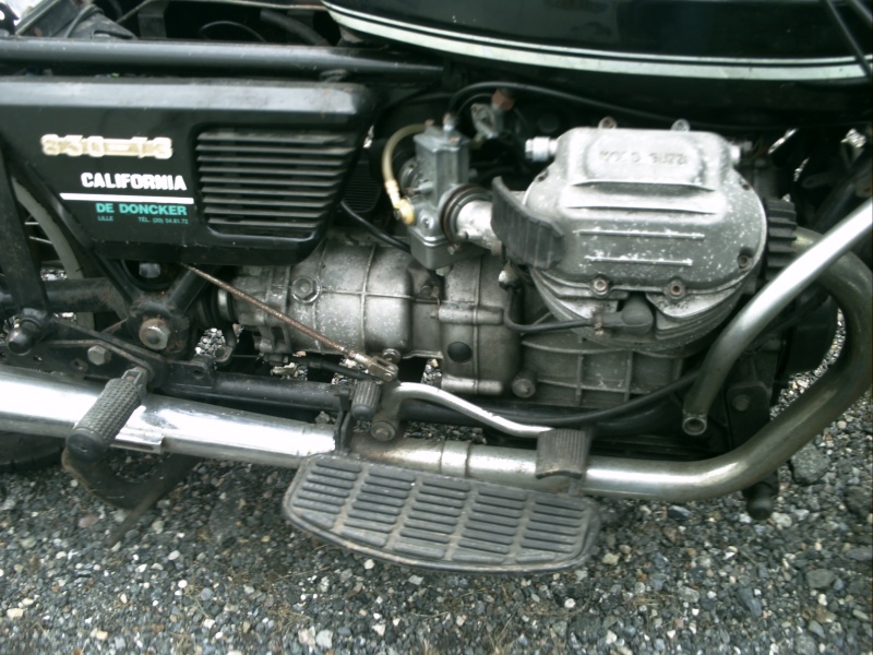

bon,aujourd'hui on sort de la reserve une machine acheté y a longtemps,ca va servir de banque de pieces pour le projet.
y auras quelques bidules a vendre ou a echanger par la suite.
un side pour muriel! - Page 2 Phto0025
un side pour muriel! - Page 2 Phto0026
on demonte,on demonte....
un side pour muriel! - Page 2 Phto0027
