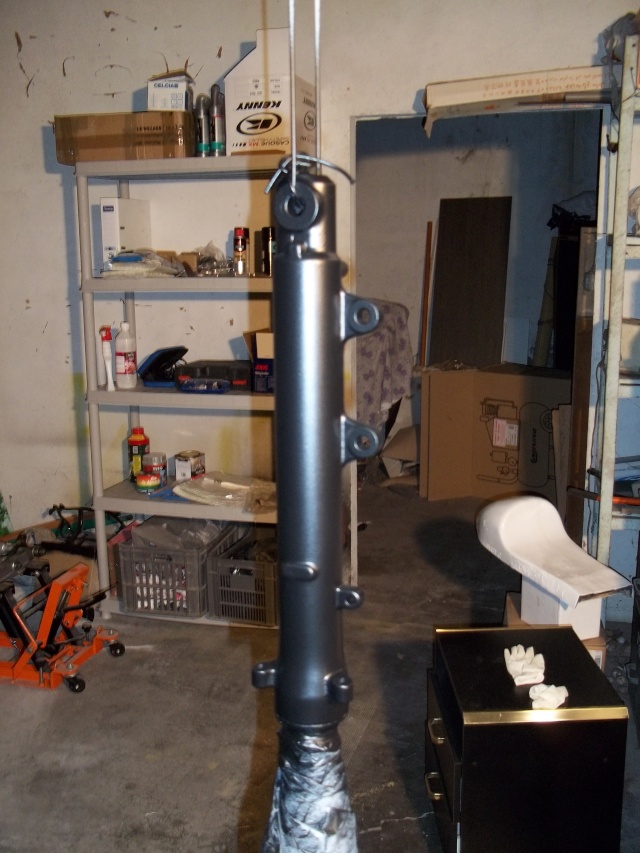

Test de la peinture nitro 2G, j'ai passé le vernis ce soir, un autre photo demain.
350 RDLC - Page 4 100_0012

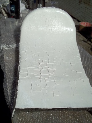

et ensuite pour fabriquer un moule j'ai appliquer du gel coat après avoir passé 4 couche de résine sur la selle prototype.
Voici ce que a donné le gel coat au bout de 10min, hum sa me parrai louche non?
350 RDLC - Page 4 100_0013

MessageSujet: Re: 350 RDLC   350 RDLC - Page 4 EmptyLun 7 Mar - 10:52
personne peut me dire si c'est normal le gel coat en photo?
MessageSujet: Re: 350 RDLC   350 RDLC - Page 4 EmptyLun 7 Mar - 10:59
bé non , c'est pas normal, y a eu une p'tin de réaction la...
MessageSujet: Re: 350 RDLC   350 RDLC - Page 4 EmptyLun 7 Mar - 11:11
pourtant dessous ya 4 couches de cire...
J'ai peur d'avoir peut-etre mis trop de durcisseur au gel coat.
Nombre de messages : 4076
Localisation : *
Moto(s) : *
Motard depuis : *
MessageSujet: Re: 350 RDLC   350 RDLC - Page 4 EmptyLun 7 Mar - 11:54
Je viens de repondre a ton mp
*La "cire" de démoulage c'est mieux que "résine"
*Combien de durcisseur? Entre 1 et 3 % normalement. Mais a moins d'atteindre des proportions a "diluer" le gelcoat c'est pas ça qui a dut merder.

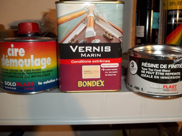

MessageSujet: Re: 350 RDLC   350 RDLC - Page 4 EmptyLun 7 Mar - 18:37
produits:
350 RDLC - Page 4 100_0014
résultat
350 RDLC - Page 4 100_0015
350 RDLC - Page 4 100_0016
au moins je pense avoir réussi ma peinture...
je compte peintre mes autres pièces de la même manière avec la Nitro 2G
350 RDLC - Page 4 100_0017
MessageSujet: Re: 350 RDLC   350 RDLC - Page 4 EmptyLun 7 Mar - 20:19
non j'ai :
-vernis avec le vernis marin en photo (2 couches)
- 4 couches de cire de démoulage
- puis gel coat, et la ça a bien merdé Razz
Localisation : *
Moto(s) : *
Motard depuis : *
MessageSujet: Re: 350 RDLC   350 RDLC - Page 4 EmptyLun 7 Mar - 20:54
Cherche pas plus loin la cause de ton probleme. Je suis sur a 99% que ça vient du verni.
En effet, je ne vois pas de durcisseur sur ta photo et apres une petite recherche sur le net il se dilue au white alors que les vrais PU BICOMPOSANT utilisent des solvants a base de toluene et surtout comme leurs noms l'indiquent se composent de 2 parties: une base ET un durcisseur plus un solvant pour utilisation au pistolet.
Je te fait un copier coller d'un de mes premier MP:
Je me sert chez un fournisseur de peinture carrosserie APR peinture a Avignon pour la laque PU ou chez SF Composites a Mauguio pour tout ce qui est polyester. Ce sont des gens qui s'addresse en general a des pro et c'est vrais que les prix sont pas toujours evidant pour un particulier qui souhaite des petites quantités.
Ton lien concernant la peinture leroy merlin ne fonctionne pas mais si c'est celle là
http://www.leroymerlin.fr/mpng2-front/pre?zone=zonecatalogue&idLSPub=1159460014&renderall=on#1
Laque marine "Navil" JULIEN, coloris Blanc Ecume, le pot de 0.25 litre (s).
A mon avis ça va pas le faire, mono composant, diluant white j'ai bien peur que ça ne resiste pas au gel coat.
Tu connais pas un carrossier qui pourrais te barbouiller ça entre 2 parechoc avec un fond de pistolet?
Demon Demon
Tu remarquera que je t'avais déjà mis en garde concernant la laque et c'est flagrand sur ta 2eme photo on voit bien que le verni a été "décapé" par le gelcoat.
Sur ta premiere photo le bidon de droite, c'est le gelcoat que tu a utilisé pour appliquer sur le verni?
Si oui, c'est pas bien. Comme tu peut lire sur l'emballage: resine de FINITION, top coat, NE PEUT ETRE PEINT.
C'est pas ça qui t'a bouffé le verni, mais c'est un GC de finition et il y a de grande chance pour qu'il contienne de la paraphine ou un autre agent filmogene qui va empecher la resine d'accrocher dessus.
Par contre bonne nouvelle, tu peut tres bien t'en servir pour remplacer ton verni et là tu n'aura pas de soucis de frisures.
Ce que je te conseille:
Tu finis de décaper ton vernis et tu reponce ta piece au grain 40.
Tu degraise tout a l'acétone.
Tu aplique une couche de ta resine de finition type top coat blanc. Tu peut diluer avec un peu d'acetone si c'est trop épais a ton gout.
Tu laisse seche 24h et ensuite tu ponce le tout avec du papier de plus en plus fin tu peut meme aller jusqu'a lustrer si tu veut.
Tu applique ta cire en suivant bien le mode d'emploie et en respectant bien les temps d'attente entre les differentes couches.
Tu te procure du GC standard surtout pas de GC de finition. Tu en applique une couche que tu laisse secher au moins une douzaine d'heure.
Tu fait ta stratification avec une resine de stratification et de preference du mat plutot que du rowing: Une ou deux couches selon le poids du mat. Tu laisse secher, tu ponce au 40, tu netoye a l'acetone et tu remet deux ou trois couches.
Y a plus qu'a... ..... ça va le faire y a pas de raison. Very Happy

Sinon la peinture sur le tube à l'air pas mal du tout. Germ
