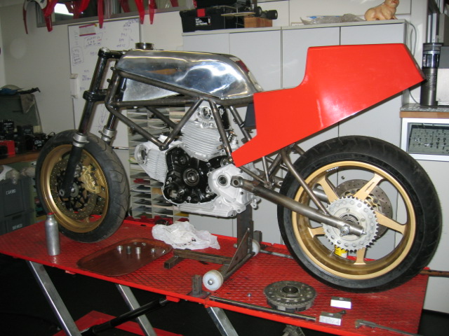

MessageSujet: Re: a poil salope !!!   a poil salope !!! EmptyMar 5 Fév - 22:44
j' ai reçu mes poly
j' ai fini de demonter le moteur
je change les arbres à cames pour des f1
je change la culasse arrière
je monte la fourche de guzzi daytona
je monte des po8
d' içi 2 mois elle roulera en anciennes classiques...
a poil salope !!! P1010010
a poil salope !!! P1010011
MessageSujet: Re: a poil salope !!!   a poil salope !!! EmptyMar 5 Fév - 22:47
elle ressemblera à ça que j' ai deja monté l' année derniere en 650 et qui marche bien....
a poil salope !!! Paujuillet2007200601rd1
sauf qu' elle roulera plus fort
qu' elle freinera mieux
qu' elle sera plus legere
un poil plus longue 3 cms
une meilleure fourche
de meilleurs freins....

T'es sûr pour les aac f1 !!
C est quoi le bras oscillant ?
scratch
MessageSujet: Re: a poil salope !!!   a poil salope !!! EmptyMer 6 Fév - 21:29
ben vi j' suis sur , mon coutés 600 euros chez ld servizio....en plus c' est marqué dessus...je garde les soupapes d' origine, et les carbus de 36, je suis pas sur que les 40 servent dans cette configuration..le bras oscillant alu est un verlicchi
j' ai fini la fourche, les bracelets de gsxr qu' il a fallu realeser..les commandes reculées, mise en place du carenage et fabrication de l' araignée....
j' ai aussi modifié le cul pour qu' il soit plus ncr et moins carré...
MessageSujet: Re: a poil salope !!!   a poil salope !!! EmptyMer 6 Fév - 21:42
je me pose la question, le cadre ncr est tres proche du pantah, j' ai bien envie de souder les renforts lateraux, mais je suis pas sur de leur utilité, en fait c' est moteur qui rigidifie l' ensemble....
