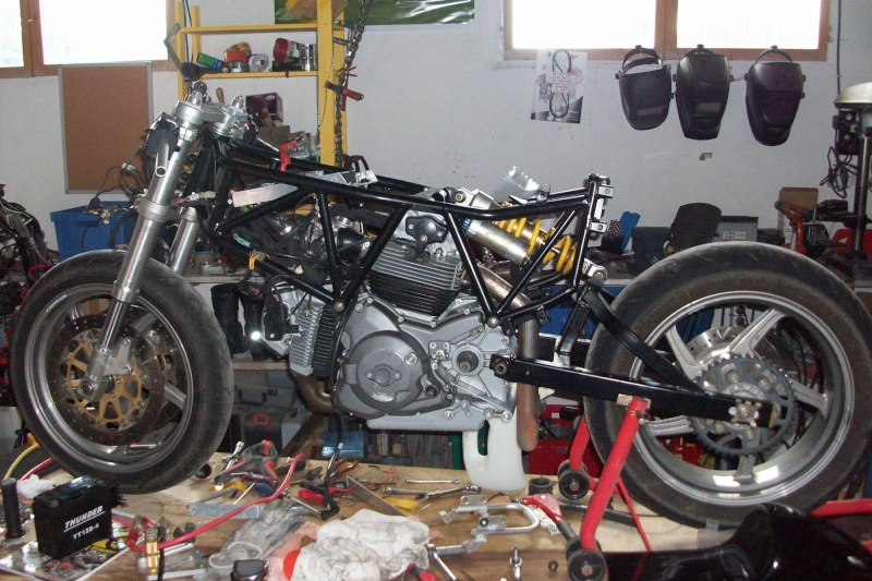

bonjour
voici pour les curieux du sujet mon projet
une partie cycle de 750ss de 94 avec comme moteur un 696 de 2010
le but est de me faire plaisir...
première étape
le montage du moulin dans le cadre qui a falu reperser au dia 12 pour les axes moteur
l'injection se monte sans probleme hormis le tire cable d'accélération qui tape dans un tube
ce souci soldé par un tire cable de 900ie plus fin
projet ducat' 696 supersport 100_2210
deuxième étape le montage de la selle monoplace de poly retro
en cours d'étude
la suite à venir

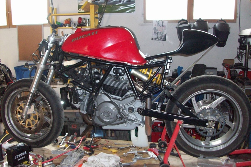

voici la première esquisse de la machine
le montage et la finition ne sont pas definitif
cette version n'est que la phase roulante pour les essais routiers
et pour se faire plaisir....quel pied ce moteur 696!!!
