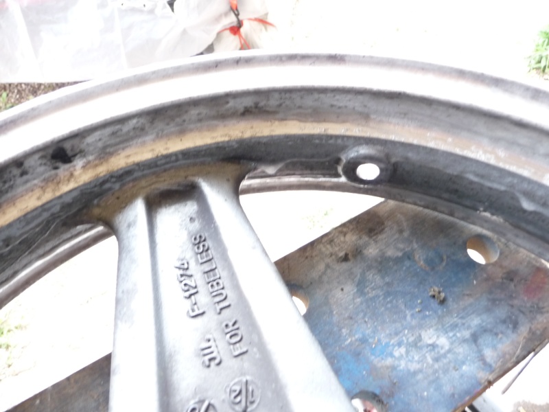

Question : comment t'as fait pour les jantes, car je possèdes un 1100 zephir avec les jantes peintes en parties et en alus vernies sur le bord des jantes ainsi que sur la tranche des batons, le problème est pour virer ce verni qui blanchi en s'usant sans toucher à la peinture noir... scratch study
Ma zephyr photos avant aprés Empty
MessageSujet: Re: Ma zephyr photos avant aprés   Ma zephyr photos avant aprés EmptySam 2 Oct - 12:01

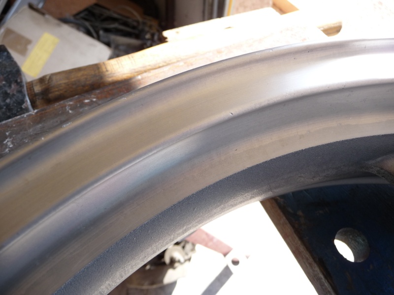

Salut pour les jts du scotch de carrossier pour proteger le bord noir interieur,du decapant pour faire sauter le vernis degueu scotch brite pour degrossir le plus possible les eclats restant et papier a poncer 600 a l eau en finition
et apres polissage et finition belgom prevois la demi journee facile si elles sont en mauvais etat comme les miennes au depart
Ma zephyr photos avant aprés P1070735
Ma zephyr photos avant aprés P1070736
Ma zephyr photos avant aprés P1070737
Ma zephyr photos avant aprés P1070738
Ma zephyr photos avant aprés P1070841
plusieurs passe de decapant sont necessaire
la peinture interieure a la jt est tres resistante la protection est parfois superflue
