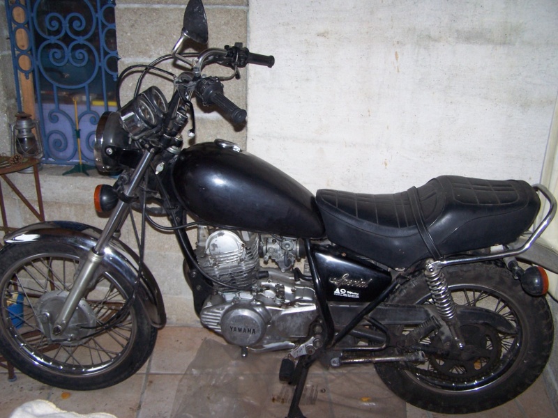

à l'arrivée :
250 sr bruno77163 Arriva11
une base de 250 sr espagne .

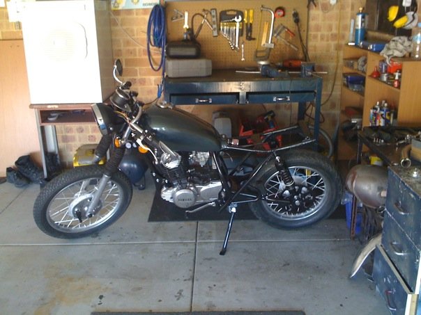

MessageSujet: Re: 250 sr bruno77163   250 sr bruno77163 EmptySam 23 Oct - 9:43
tu comptes garder tes roues à batons ?
MessageSujet: Re: 250 sr bruno77163   250 sr bruno77163 EmptySam 23 Oct - 9:46
zemole a écrit:
abat-on ?
nan, on va lui laisser une chance avant.... RM
MessageSujet: Re: 250 sr bruno77163   250 sr bruno77163 EmptySam 23 Oct - 9:55
RM RM
bon ok,période probatoire ,toussa.......
MessageSujet: Re: 250 sr bruno77163   250 sr bruno77163 EmptySam 23 Oct - 10:30
dans un premier temps oui,
sinon, il faut prévoir changement de la fourche pour le frein
et du bras car le diamètre de l'axe AR est plus gros sur les Griméca !

MessageSujet: un cadre c'est tout !   250 sr bruno77163 EmptyDim 24 Oct - 19:41
la voilà sans bretelle ni tallon aiguille !
250 sr bruno77163 Cadre12
j'hésite à faire des retouches ou une peinture ...
avec une peinture, cela fera trop "neuve" ... et puis sablage, protection, mise en peinture...
à moins qu'une ligne d'époxy s'ouvre avec WB et 51 ...
