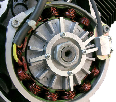

Il n'est pas pris sur le boitier d'allumage d'origine donc avec les mêmes jeux ? Et bien le truc est de supprimer l'allumeur (je le retire complètement) et je bouche l'ouverture laissé. Et devant l'alternateur je monte les capteurs (en gros sur l'axe de l'alternateur je monte mon allumage) | |
Le Mans II Mr. Horsepower !
 | Sujet: Re: Allumage GUZ BM Mar 26 Oct - 16:20 | |
| - Julien Morel a écrit:
- Dommage que tu n'aies pas réfléchi au problème dans sa globalité dès le départ. Au lieu d'un alternateur Euromotomachinchose qui ne permet pas un montage simple d'un allumage électronique , tu achetais celui de Silent Hektik (qui sort 14 vrais volt et 450 vrais Watts), ce qui te permettait par la suite de monter l'allumage du même Silent Hektik. Ce que je ferai le jour où dieu me permettra enfin de finir mes mois plus sereinement. Sinon tu attends un peu, après tout le premier trimestre 2011 ce n'est pas dans si longtemps.
Et bien en vérité je vous le dit... Si tu mates l'alternateur de EUROMOTOR et Silent Hektik ils sont pareil ! Le EUROMOTOR sans alumage GUZZI  Le Silent Hektik avec l'allumage GUZZI  Je crois simplement que EUROMOTOR me balade en attendant d'avoir la marchandise en stock... Mon montage EUROMOTOR  347 € le Silent Hektik pour Guzzi (329$) 236 € + port 60€ env = 296€ le EUROMOTOR (modèle pour BMW) | |

| En plus l'étincelle doit être vachement plus virile.
Par contre, qui dit montage sur l'alternateur en bout de vilebrequin, dit si je ne m'abuse vitesse de rotation égal à celle du moteur. Alors la question con c'est :"est-ce que du coup, ça donne pas une étincelle chaque fois que le piston est au point mort haut, même juste après la phase échappement ?
(comme sur les 500SR quoi, qui donne deux étincelles par cycle) |
 | Sujet: Re: Allumage GUZ BM Mar 26 Oct - 16:47 | |
| - Baron du Poil a écrit:
- En plus l'étincelle doit être vachement plus virile.
(comme sur les 500SR quoi, qui donne deux étincelles par cycle) Huggy pourrait te répondre sans détour... mais avec le moteur Guzzi qui possède 2 cylindres, tu as 1 étincelle à chaque rotation du vilo | |
