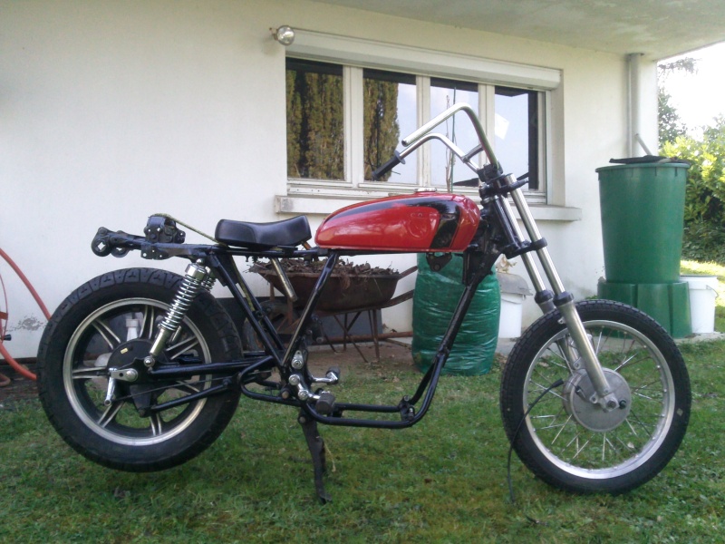

Je sais mais il n'y a pas assez d'espace pour le fixer. ET les coudes sont la pour equilibrer les 2 cotés du reservoir

Le boulot d'aujourd'hui : montage de la bague qui me manquait avec les billes (merci Oliv).
Et pour le reservoir je pense que je vais chauffer les coudes pour les mettres plus perpendiculaire au sol et boucher l'endroit prevu pour le robinet d'origine.
Et pour la selle de 103 je vais essayer de recuperer un 2eme ressort qui se monte d'origine sous le tube de selle.
