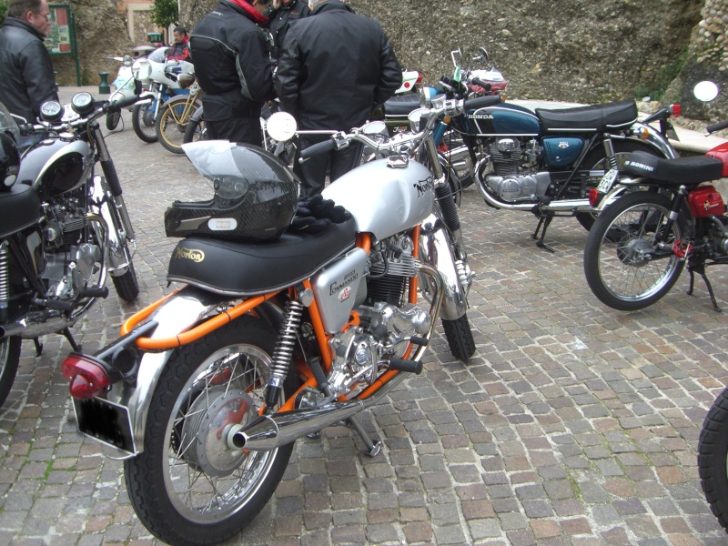

Ah , si tu peux alligner les biftons alors c'est Ooookay !

ben j'ai pas un budget illimité malheureusement lol.
Tu la vend combien ?

Non , je ne vends rien et surtout pas la commando qui est à Carrasco !...

Je savais pas lol inutile de m'envoyer la Luftwaffe !!!
En tout cas elle est vraiment chouette sa trapanelle !!! c'est le modèle Mk II si je ne m'abuse ???
Et derrière c'est pas un CB 350 ???

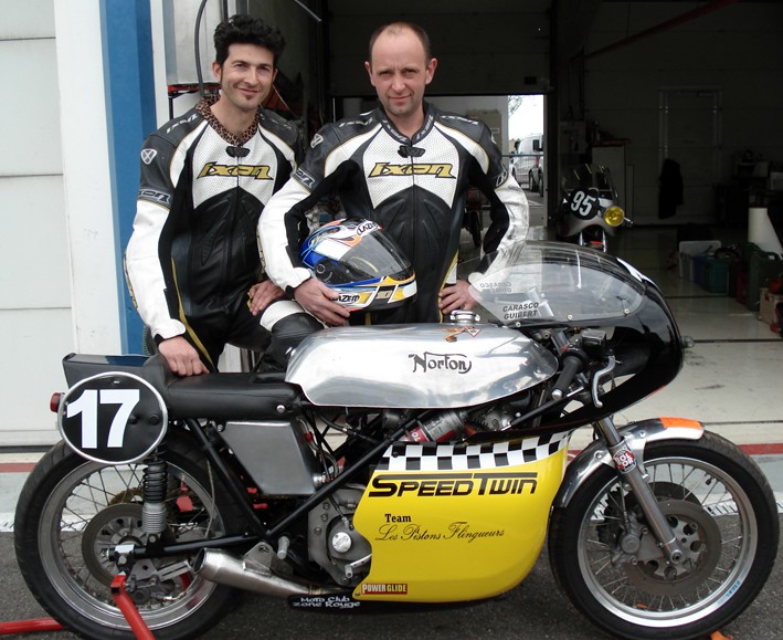

La Commando c'est à lui
: kawasaki 3 cylindres 2 temps Guiber10
Le CB twin 3et demi est à moi ,et sincerement je l'aime bien(on s'attache !) , j'ai un projet CR qui me trotte dans la tête...
