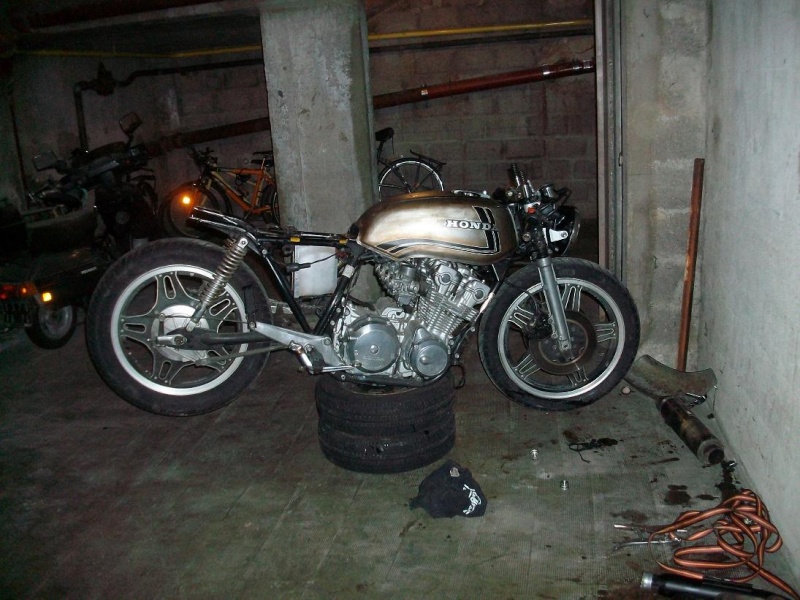

le CBK de Tom le singe !  - Page 6 Imgp4110
remarques, c est un style !
pratique a remonter tout seul, c etait pas beau a voir !
le CBK de Tom le singe !  - Page 6 Imgp4111
métal racer a écrit:
:( bien sur tu auras moins de débattement de fourche, mais tu t'en fous ,c'est pas une bécane de cross

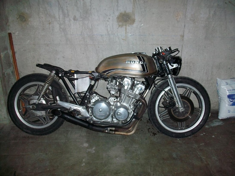

tiens pendant qu on y est,ma fourche remonte mal au freinage? quelqun saurait d ou ca vient ou comment y remedier?
ptite photo de fin! (léchappement sera ENTIEREMENT bandé)
le CBK de Tom le singe !  - Page 6 Imgp4112

y'a des r'ssorts dans la fourche, tu le sauras pour la prochaine fois... le CBK de Tom le singe !  - Page 6 232856
le CBK de Tom le singe !  - Page 6 Empty
MessageSujet: Re: le CBK de Tom le singe !    le CBK de Tom le singe !  - Page 6 EmptyMar 14 Déc - 22:00
'tain j'avais raté ça Razz
Bon alors là je dis bravo pour la descente de fourche : ça vaudrait bien une nominations aux Pierre Richard Awards le CBK de Tom le singe !  - Page 6 189811
Pour ton bidon, j'aime la rouille, donc j'aime ton bidon ... mais toi qui est dans le milieu : tu connais pas l'activateur de rouille ? j'ai utilisé ça à une époque sur des ferronneries de meuble mais je sais pas si ça résiste à l'extérieur sur une brêle scratch
C'est un produit genre vernis que tu fous directement sur la rouille et contrairement à ce que le nom du produit fait penser : ça fige et stoppe la rouille et ça lui donne une "patine" 'fin un toucher agréable quoi Very Happy
Sinon, y'a une truc qui me choque vraiment : le moulin est tout beau tout propre et ça jure trop par rapport au reste No , faudrait l'crader un peu à mon gout.
Et pour la selle : brun bien tanné I love you
MessageSujet: Re: le CBK de Tom le singe !    le CBK de Tom le singe !  - Page 6 EmptyMar 14 Déc - 23:24
What a Face punaise la fourche a du avoir une putain d'éjaculation !!! il y en a partout !!! affraid affraid affraid

le CBK de Tom le singe !  - Page 6 Imgp4113

Very Happy c'est bien jeune homme !!! ça avance... continue cheers
MessageSujet: Re: le CBK de Tom le singe !    le CBK de Tom le singe !  - Page 6 EmptyJeu 23 Déc - 17:47
Elle a de la gueule cette chignole, c'est la classe... le CBK de Tom le singe !  - Page 6 296941
MessageSujet: Re: le CBK de Tom le singe !    le CBK de Tom le singe !  - Page 6 EmptyJeu 23 Déc - 18:27
Ouais, go on guy, elle a bien de la gueule c'te brêlasse. Faut pas mollir tu tins l'bon bout !
MessageSujet: Re: le CBK de Tom le singe !    le CBK de Tom le singe !  - Page 6 EmptyJeu 23 Déc - 18:36
Elle a de la gueule scratch affraid scratch affraid ça va pas les gars le CBK de Tom le singe !  - Page 6 420737
