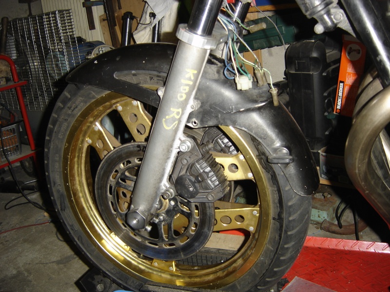

ça avance doucement, j'ai monté la fourche de K100 et le bras de GSX 1100 ESD
Le coté obscure... - Page 2 Dsc09714
J'ai remplacé les disques de 1100f, par des disques de 900, les rivets d'assemblages des disques d'origines frottaient sur les étriers brembo
Le coté obscure... - Page 2 Dsc09715

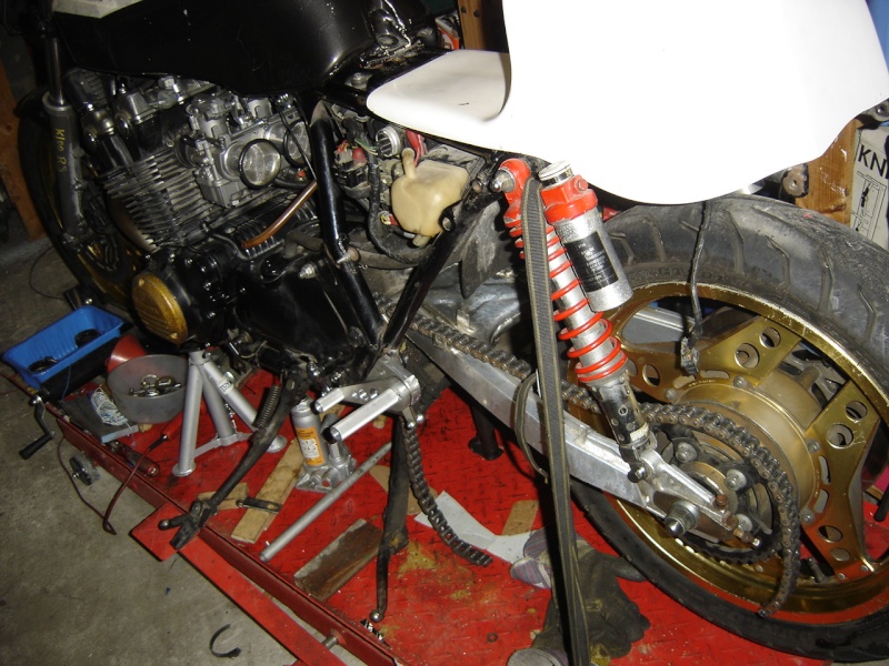

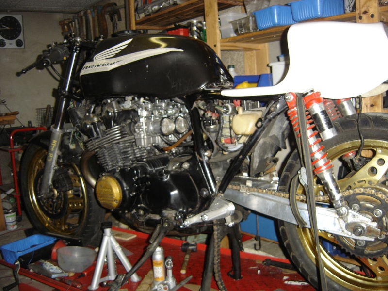

C'est toujours pas fini, mais ça a avancé un peu, j'ai trouvé un bras oscillant JMC, des amortisseur YSS et j'ai fait qq bidouilles
qq photos :
Le coté obscure... - Page 2 Dsc09711
Le coté obscure... - Page 2 Dsc09812
