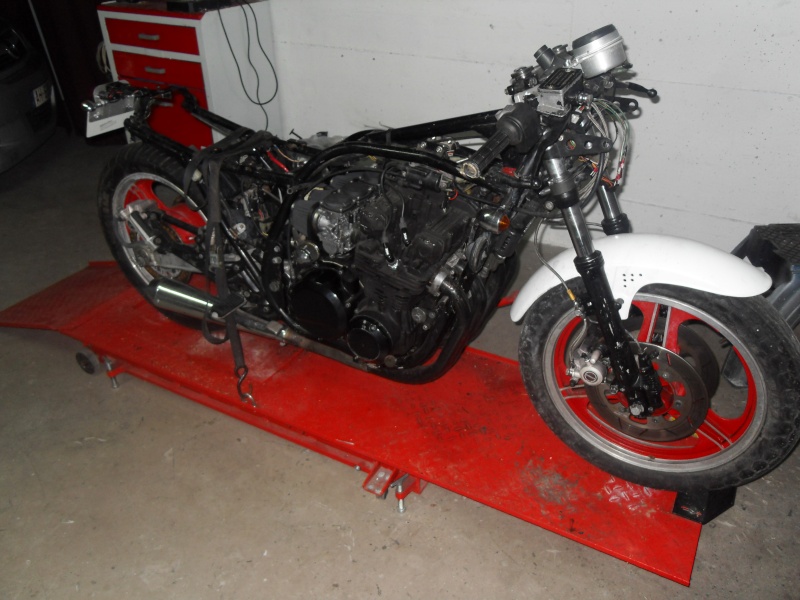

La kawa....
Projet Martin/Kawa  Dacemb10
