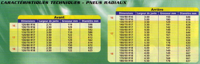

une roue en 4.5 tu mets minimum du 160 ca passe?
Modif' 750DR - Page 6 Pneus110
j avais trouver ca

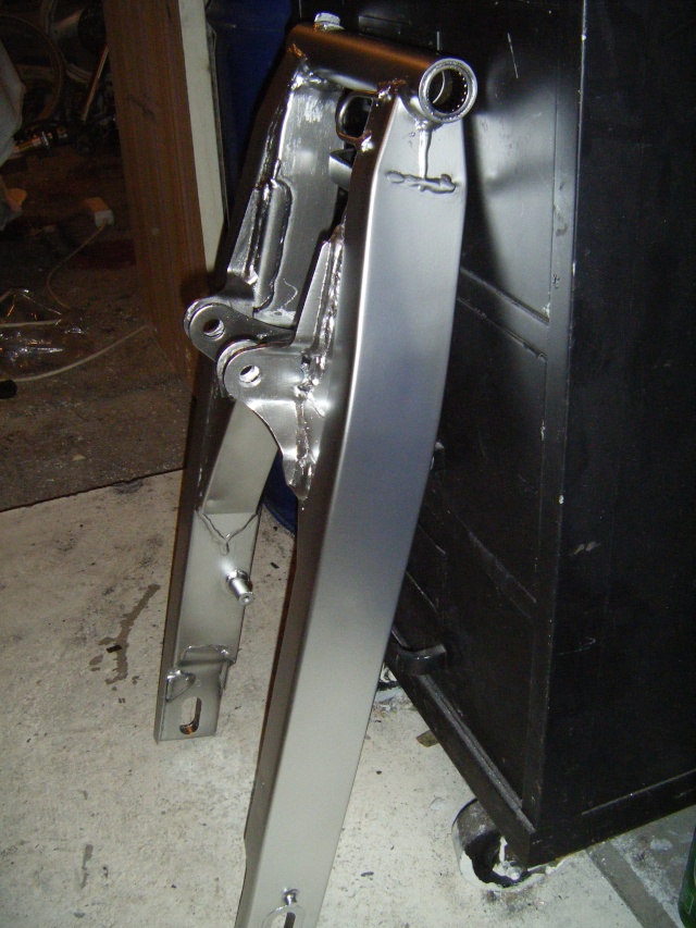

Je me suis occupé du bras oscillant. Je voulais le polir, mais vu le métal que c'est, ça va rouillé.
Donc ponçage, appret, peinture. J'ai utilisé le meme type de gris que le moteur avec une finition plus brillante. Ca tranchera pas mal avec le cadre et le noir des pneu je pense. En tout cas j'espère.

c est cool le gris
mais tu m as grille je voulais faire mon bo gris
tu pourrais me faire une foto des biellette de l amorto

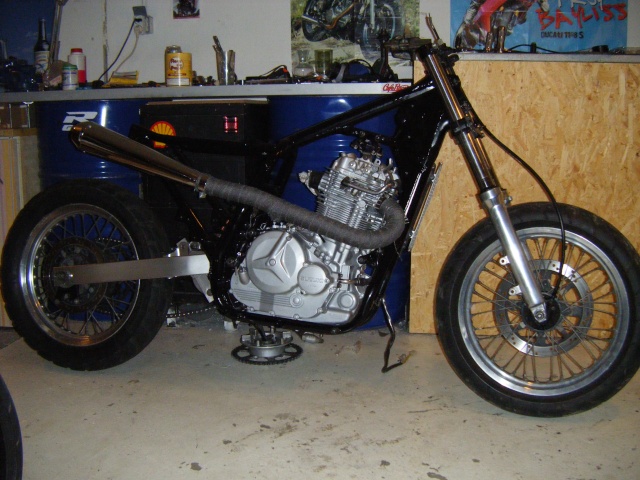

J'ai posé ma jante en 17 pouces, installer le train arrière, le train avant (il faut que je fasse un déport d'étrier), le faisceau va etre épuré au max, le réservoir est entrain d'etre enduit et la peinture à faire.
L'arrière est encore un poil haut car j'ai le pneu de TT et non en route.

ça commence à avoir de la gueule le bouznif Very Happy
Modif' 750DR - Page 6 Empty
MessageSujet: Re: Modif' 750DR   Modif' 750DR - Page 6 EmptyJeu 14 Avr - 15:30
C'est joli tes roues , franchement tout ça prends une bonne gueule !.... Modif' 750DR - Page 6 930282
MessageSujet: Re: Modif' 750DR   Modif' 750DR - Page 6 EmptyJeu 14 Avr - 16:14
Merci les gars BMW
