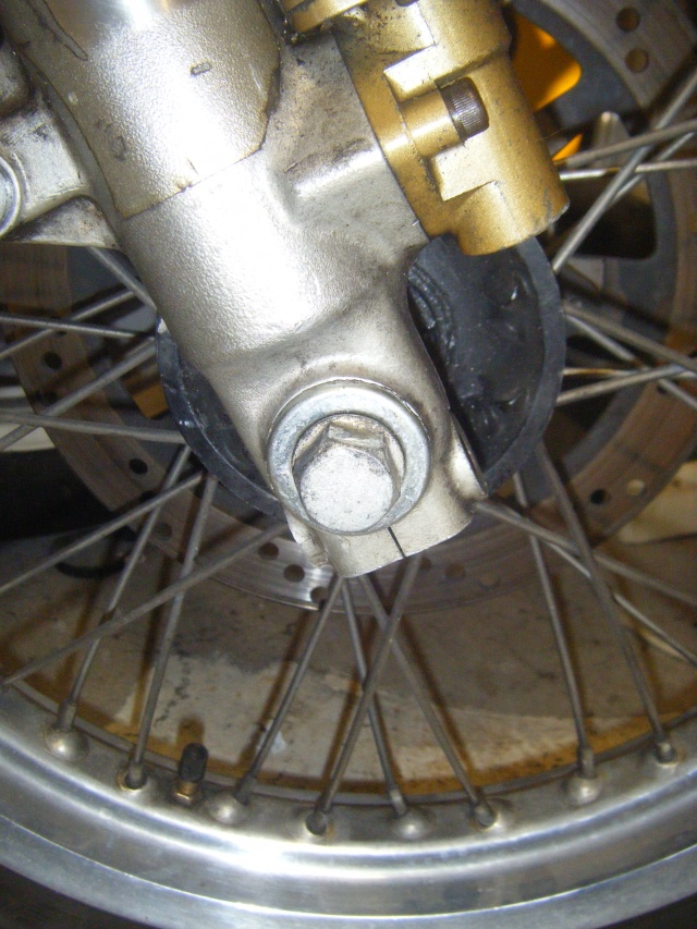

Du coup, j'ai commencé hier.
J'ai posé ma fourche de 1100 gsxr de 87 (enfin, je crois). Bon, il a fallu adapter pour l'axe de roue.
Donc, vu que j'ai chopé un MIG, je l'ai testé plus précisément en frabricant une entretoise.
Soudage, meulage, affinage, posage:
Modif' 750DR - Page 15 Dscf3232
Modif' 750DR - Page 15 Dscf3233
Modif' 750DR - Page 15 Dscf3234
