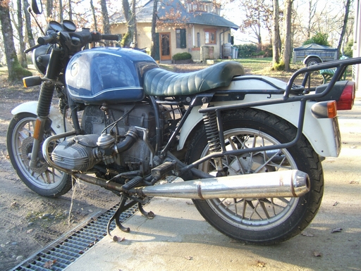

les pièces du puzzle commençant à se rassembler la transformation va commencer.
tout d'abord voilà la base de départ. Une bonne vieille R80 ex police. Réservoir et selle mono de gendarmerie. Porte bagage pour les voyages - c'était il y a presque 20 ans mais ça le faisait bien à l'époque.
flat racer - c'est parti 3-4-av11
flat racer - c'est parti 3-4-ar10
Pour les pièces voilà le futur train avant. Fourche K100. Roue 90S alu. Manque les étriers mais ça vient, juste à vérifier que ça touche pas les rayons.

Je vais suivre ça, surtout t'on montage de fourche. C'est des brembo t'es etriers ?
bmw Fing1
flat racer - c'est parti Empty
MessageSujet: Brembo yes   flat racer - c'est parti EmptyMer 19 Jan - 16:45
J'ai récupéré la ligne complète de la K100 mais je doit vérifier le jeu entre étrier et rayons. Pas sûr que ça passe. J'ai aussi en prêt un Brembo 4 piston 23/34 de K1100 pour voir. Si ça marche pas non plus il faudra que je trouve une autre solution avec des disques plus grands et une patte d'adaptation entre fourreau et étrier.
J'ai aussi besoin de faire réaliser un axe de roue.
Si quelqu'un a déjà expérimenté tout ça je suis preneur.
Sinon je vous donnerai le résultat.
A+

j'ai bien peur qu'il faille adapter flat racer - c'est parti 8963

Pour tes étriers, tu peux les fraiser un peu pour gagner en épaisseur. j'avais fait ça pour mes 6pistons de 750gsxr K2 sur mon ancien 11R et ça le faisait au poil study
