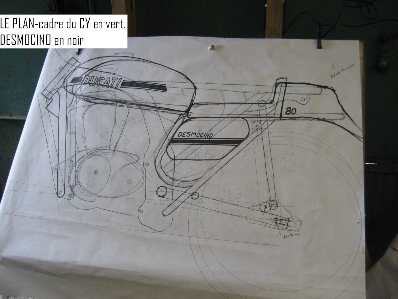

DESMOCINO 80, qui veut à peu prêt dire « rien du tout, ou petit Desmo » échelle 2/3
-Le model, la 450 DESMO du frangin (plus facile quand on a une moto sous la main)
-Moteur + cadre + fourche CY 80 Honda, té de mobylette.
-Roues de dirt bike en 12 pouces et 32 rayons.
-Double tambour avant de cyclo ritale en 36 rayons repercé en 32 rayons.
-Amortos de quad Chinois.
-Compteur/compte-tour deGuzzi + habillage poly.
-Réservoir tôle+ bouchon alu.
-Habillage + garde boue poly.
-Pot inox (vide).
- Temps passé : 3 ANS : 250 heures, terminé Juin 2010, cout 600 Euros. + De 90 Km/h

Oui, j'en est sur la Desmocino grace au numerique, je fais un tri et je mets ça

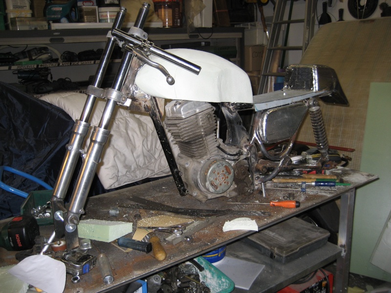

MessageSujet: Re: MOSTRICINO et DESMOCINO   MOSTRICINO et DESMOCINO EmptyJeu 20 Jan - 19:49
MOSTRICINO et DESMOCINO Img_0012
Cadre du Mostricino en tube de chauffage 12/17
MOSTRICINO et DESMOCINO Img_0013
Coque en stirodure (plaque de mousse polyurethane)
MOSTRICINO et DESMOCINO Img_5112
MOSTRICINO et DESMOCINO 01-01-10
MOSTRICINO et DESMOCINO Img_5111
Coque en stirodure
MOSTRICINO et DESMOCINO Img_5113
L'ensemble recouvert de scotch alu, y'a plus qu'a recouvrir de poly
MOSTRICINO et DESMOCINO 01-01-11
Bouchon alu taillé dans la masse
MOSTRICINO et DESMOCINO 14_mai11
Assemblage
MOSTRICINO et DESMOCINO 23-05-11
Le faux couple conique en alu et poly
