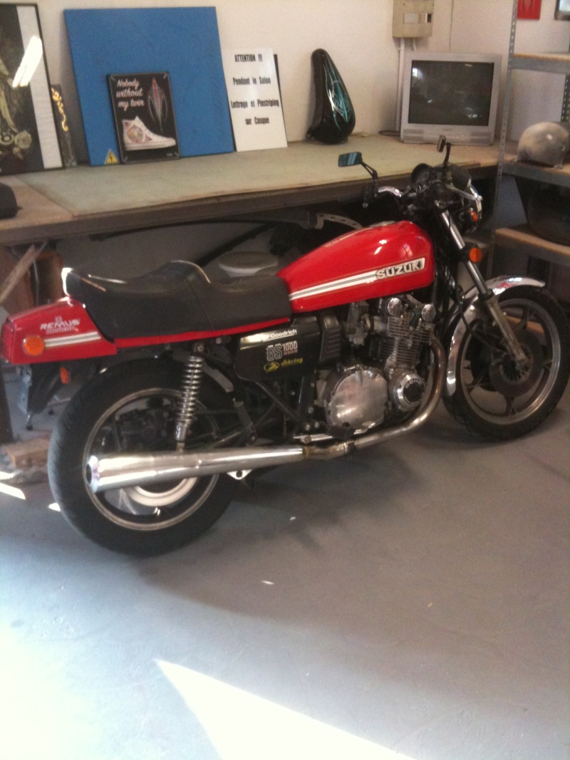

J'ai récupéré la bête aujourd'hui !! les mêmes émotions quelques soit le bestiaux !! purée ça fait du bien de ressentir ça à nouveau !
Donc voila l'engin, une Suzuki 1000 GS de 1979, elle tourne, elle est complète, bon, le moulin cogne, mais vu que tout va être déposé ..............on verra !
ça y est Je L'ai !!!!!!!!!!!!!!! Img_1210
ça y est Je L'ai !!!!!!!!!!!!!!! Img_1211
ça y est Je L'ai !!!!!!!!!!!!!!! Img_1212
Donc maintenant, reste à partir à la recherche des piéces dont j'ai besoin (cul de selle et reservoi, normalement c'est ok), je fait donc appelle à vous pour des conseils concernant la fourche, qu'est-ce que je dois acheter ?? fourche d'inazuma, ou autre modéles ?? le top serait un modèle avec deux disques . Comme je n'y connait pas grand chose, qu'est ce que j'adapte , les fourreaux ,ou les tés de fourches ?? Au niveau des jantes si vous avez des suggestions ... en tout cas du rayon ce serait top.

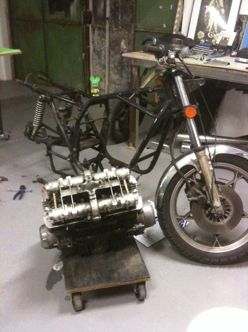

j'ai attaqué le démontage, partie arrière, reservoir, échappements, et .........je coince !! Je n'arrive pas à démonter la rampe de carbus ..elle est bloquée par la boite à air ! que dois-je faire, forcer comme un sabraque et j'arrache tout ! ou alors il ya un truc ?, à savoir que je n'ai jamais fait de mécanique , ma partie étant la peinture !
ESt-ce que je peux sortir le moulin tout seul sans chèvre (ou bouc !)
merci de votre aide.........

fatfinger a écrit:
Je n'arrive pas à démonter la rampe de carbus ..elle est bloquée par la boite à air ! que dois-je faire?
démonter d'abord la boite a air?.... What a Face
ça y est Je L'ai !!!!!!!!!!!!!!! Empty
MessageSujet: Re: ça y est Je L'ai !!!!!!!!!!!!!!!   ça y est Je L'ai !!!!!!!!!!!!!!! EmptyMer 9 Mar - 20:21
elle est prise dans le cadre ! il faut sortir la rampe de carbus d'abord (je pense?), mais faut-il démonter les fixations moteur pour le basculer vers l'avant et ainsi laisser la place pour sortir la rampe et la boite ???
MessageSujet: Re: ça y est Je L'ai !!!!!!!!!!!!!!!   ça y est Je L'ai !!!!!!!!!!!!!!! EmptyMer 9 Mar - 20:31
la boite a air est en 2 parties il y a 1 vis de fixation sous la selle et un collier qui la fixe sur la durite entre les 2 parties ensuite il faut desserer les colliers sur la boite a air et sur les pipes d admissions et sortir les carbus il faut un peut forcer n oublie pas les cables de gaz et de starter

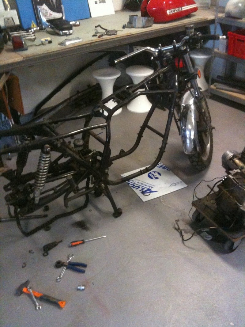

Bon, aprés vos conseils, j'ai finalement réussi à tout tombé, reste plus que la fourche et le bras oscillant. Pour l'instant c'est facile et pourtant c'est ma premiere fois (j'en suis tout émus !! lol), je pense que ce ne sera pas la même pour le remontage !!! le faisceau electrique est dans un sale état, et vu que je compte changer les commodos,le phare , et simplifié au maximum, j'aimerai savoir s'il existe des faisceaux neuf de "base" (comme dans la restauration de voitures anciennes ou on peux racheter des faisceaux neuf à adapter)
