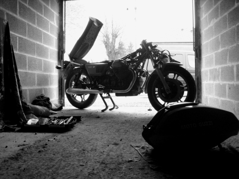

| j'ai enfin pu m'y r'mettre aprés un we trés chargé...donc en fin d'journée, j'ai déssiné le gabaris du tableau de bord en carton et r'tiré l'reservoir pour voir la place que j'avais pour fout' mes files...'peccab'! la gaine thermo c'est un pote qui va m'en dégoter d'sa boutique, il m'a aussi donné une petite lampe a souder au gaz  , 'me reste qu'a acheté les témoins et faire un test comme ca a nu avant d'tout camoufler et r'monter dans une version plus définitive  c'qu'elle est belle a poil ma chérie  dés qu'ca c'est fait, j'lui fais l'cul

| enfoiré bon bah tout marche 'peccab'... d'main matin faut qu'j'file chez mon pote a trélon pour faire la plaque (because j'ai rien au garage) et j'attend que l'autre pote me ramène la gaine...les files sont isolé, tout va bien pour l'instant... j'espère qu'j'aurai l'temps d'tout faire d'main matin avant d'aller bosser ah aussi, autre pétit problème...les fiches des témoins qu'j'ai dégoté ne correspondent pas avec les arrivé...j'cherche aprés des adaptateurs?  |

c'est bon, chuis allé voir un poto et il m'a laissé chiné dans son bordel, j'ai trouvé les fiches qui correspondent pil poil et il m'file une pince esspré par contre au bricomescouilles du coin z'avez rien en plaque alu de 3mil' d'épaisseur, 'faudra j'fouille chez Trident d'main matin, j'espère j'vais trouvé ca pis j'y suis pas allé pour rien au bricomescouilles, j'me suis pris des BTR 8X40 histoire d'pouvoir fout' des tites entretoises et laisser c'guidon en attendant d'avoir mes bracos...j'vais p't'être faire un essai avec un guidon de 1000 RS BM qui traine par là aussi...beaucoup plus bas j'ai hate d'avoir fais la plaque et d'tout r'monter pour un viron... 'ssitot qu'j'ai finis ca, j'ai hate d'lui faire le cul aussi a mémère...  |
