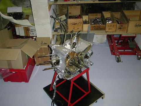

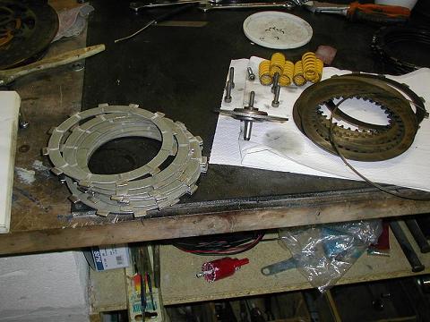

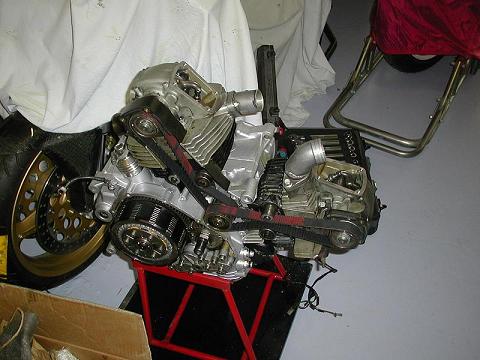

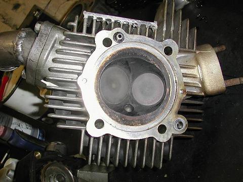

| Vu que notre bonne vieille 750ss commençait à être fatiguée, on a profité de l'hiver pour lui refaire une santé un re-looking. Elle était comme ça :  Vu qu'elle commençait à devenir incontinente, que le démarreur ne marchait plus et qu'elle avait été poncée au gros gravier par un pote, ça devenait urgent. On a donc commencer par la mettre en pièces et tout nettoyer au niveau du moteur, en commençant par les culasses. Elles ont eu droit à un rodage des soupapes et au remplacement des demi-lunes (3 sur 8 cassées), des joints de queue de soupape, ainsi qu'un réglage des jeux.   Puis l'ensemble du bas moteur a été refait, avec remplacement de l'ensemble des roulements, des coussinets de bielle et un nettoyage complet de l'ensemble avec peinture des carters moteurs. Une fois tout ça remis en état, on a pu commencer l'assemblage du moteur.   Entre temps, au bout d'un mois et demi (dont un mois aux douanes...), les pistons haute compression sont arrivés. Jolies pièces, immédiatement mises en place sur les bielles carillo.  Puis ça a été au tour de l'embrayage, qui a, au bout de 6 ans eu droit à des disques neufs (c'est solides ces embrayages à bain d'huile !).   Remontage du volant moteur allégé et équilibré, ainsi que des pignons allégés et équilibrés eux aussi  Des cylindres et culasses  La mécanique étant finie, on a pu s'atteler à tout le reste. Pendant que la fourche et l'amortisseur étaient en révision, on s'est attelé à la remise en état de tous les accessoires.   Entre-temps, le cadre et les jantes sont rentrés de peinture et sablage  Ce qui a permis, enfin, d'attaquer l'assemblage de la moto :  Puis la peinture du nouvel habillage au couleurs traditionnelles de l'équipe !  Et enfin un polissage en règle des carters, caches culbuteurs :  Au bilan, un bon nombre d'heures de boulot, pour aller rouler sur notre journée de Nogaro. Deux photos de cette journée :  |
ah quand meme!... |

| nan,les demi lunes sont des petites bagues autour de la soupape que tu démontes pour faire un pastillage et qui peuvent se tasser ou casser ,en principe tu les changes que si elles cassent.elle doit aider à guider la soupape ,mais je laisse les zpécialistes t'en dire plus. nan mais ,depuis quand je suis bon en méca ? edit;j'avions pas vu les réponses du wooab'.. |

| bô boulot ! bien propre et tout ! pour les demi-lunes, parfois les remplacer suffit à retrouver le réglage initial (quand le jeu avait été fais correctement à la précédente révision)....par contre elles cassent plus facilement quand le jeu est un peu trop lâche ,et même cassées elles gardent toujours la soupape en place (en général c'est plutôt une autre casse qui vient les décrocher et là c'est beaucoup plus cher...) bon ce que j'en dis ,c'est l'expérience de quand j'travaillais... y'a longtemps qu'c'est plus l'cas......courage les zôtres !!!  | |

Pour les réponses, les demi-lunes, c'est ce qui tient la pastille de rappel de desmo sur la soupape, ce qui fait remonter la soupape, et ce qui est joué par le ressort dans les moteurs non desmo.
