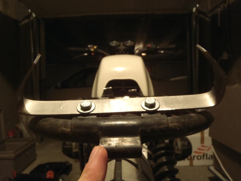

The Police - BMW R80RT Img_5710
Alors avant que ça gueule sur le fait qu'il n'y a plus de coque arrière, ça va revenir en capot de selle.

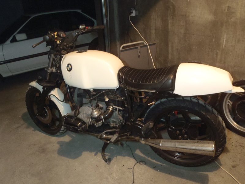

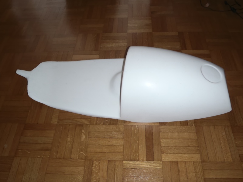

Quelques photos en plus.
The Police - BMW R80RT Img_0110
The Police - BMW R80RT Img_0111
The Police - BMW R80RT Img_0112

MessageSujet: Re: The Police - BMW R80RT   The Police - BMW R80RT EmptyJeu 23 Aoû - 17:48
je vois que personne ne le dit
mais là franchement,la selle
c'est pas possible .
MessageSujet: Re: The Police - BMW R80RT   The Police - BMW R80RT EmptyJeu 23 Aoû - 18:46
Moi je suis d’accord avec toi, Bélo What a Face et je rajouterais.. les pineux !
Autrement j'aime bien sa béhéme double V.
MessageSujet: Re: The Police - BMW R80RT   The Police - BMW R80RT EmptyJeu 23 Aoû - 18:49
Kadrick a écrit:
Ça fait un moment que j'ai pas mis une p'tite photo de mon travail.
Mais Kadrick a écrit.. Mondial
Donc une pitit' idee s'impose !
