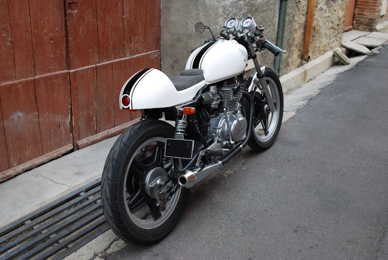

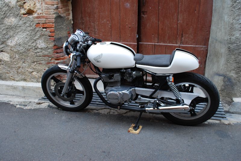

 | Sujet: Re: Ma première caférisation, un CB 400 T. Un an après ......... Lun 6 Aoû - 17:47 | |
| Voilà je reviens avec mon CB 400 T plus de un an après  (même si je me régale de lire le forum quasiment tous les jours). Comme d'hab délais non respectés et comme une grosse merde aucunes photos de l'évolution postées. En gros, comme tout le monde 300 000 choses à faire à la fois. Du coup café racer en standby. La coque arrière m'a aussi pris beaucoup plus de temps que prévu pour la faire. J'en ai chié. Première fois que je travaillais la fibre et résine. Et depuis Mars c'est repartit faut que ça roule cet été bordel. Mission accomplie Bon c'est encore loin d'être fini, beaucoup de finitions à faire. Le plus gros qui reste à faire est la peinture du cadre. J'ai pris aussi pas mal de raccourcis, comme l'échappement finalement des méghatons, les cales pieds que je n'ai pas eu le temps de finir sont remplacés en attendant par ceux du passager..... Mais elle roule Aujourd'hui j'ai fini les bandes noires faites à l'aero et demain vernis. Voilà où j'en suis ce soir. Regardez pas le retro c'est un retro d'enduro que j'avais sous la main  je ne sais pas quoi mettre comme retros     |

 | Sujet: Re: Ma première caférisation, un CB 400 T. Un an après ......... Mar 7 Aoû - 6:26 | |
| bien joué!! par contre le cache chaine est enorme je trouve...  il meriterait de virer pour laisser apparaitre la chaine!! | |

 | Sujet: Re: Ma première caférisation, un CB 400 T. Un an après ......... Jeu 9 Aoû - 7:18 | |
| Beau travail encore une fois et en plus avec du gout ! | |

 | Sujet: Re: Ma première caférisation, un CB 400 T. Un an après ......... Sam 11 Aoû - 8:26 | |
| Beau taf, tiens :  | |

 | Sujet: Re: Ma première caférisation, un CB 400 T. Un an après ......... Sam 11 Aoû - 8:51 | |
| elle est mignonne comme tout ta pétoire ! bravo tu partais pas de la base la plus évidente | |
