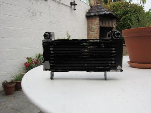

Ben voilà, ai essayé de remette le 750 en route ....
1° le con, y prend que sur le cylindre avant
pas d'allumage sur l'arrière, pas d'étincelle à la goubie ... sûrement une connexion qui déconne ....
mais ça , c'est rien
2° ma femme qui assistait à la renaissance me dit 2points ouvrez les guillemets ... euh ... :<< c'est quoi qui coule sous le moteur>>
Merde, chite, saloperie de bonne femme à poil enceinte, nondidjo, oufti, et j'en passe et des moins drôles
V'la ti pas que mon radiateur d'huile pleut comme vache pisse.
M'en fout, j'en ai un de stock (en effet, j'ai une SS pour pièces)
De suite, vais chercher la pièce dans mon ''''stock''''' et je la prépare .
Pour ce faire, je dois démonter le raccord qui relie le radiateur à la durite car ce dernier est resté bloqué sur la dite durite...
Vous suivez toujours...
Et là, bardaf c'est l'embardée .... j'ai transformé mon radiateur une pièce en un tout nouveau radiateur 2 pièces et en plus ....IRREPARABLE
et le 2ième se termine 750SS CR IMG_0602
et le 2ième se termine 750SS CR IMG_0604
Bon, j'ai bon là ... Very Happy idee

Félicitation pour le travail cop
Pour le radiateur,pas moyen de faire faire une soudure chez un pro du radiateur? scratch

Pour le radiateur, il faudrait faire un cordon autour de la partie circulaire de la pièce cassée et cette dernière se positionne à rabord du radiateur, donc inaccessible pour le soudeur
Suis en train de réfléchir pour faire un tit manchon
Pour l'instant, la moto tourne sur ses 2 pattes avec un court circuitage du radiateur
Comme dit plus haut, pour le cylindre arrière, c'était une cosse à 2 balles qui était aux abonnés absents
Mais bon, elle tourne comme un charrette, ne tient pas son ralenti et ne monte pas dans les tours ( faudra certainement d'autres gicleurs vu qu'il n'y a plus de boîte à air ) .... à suivre
