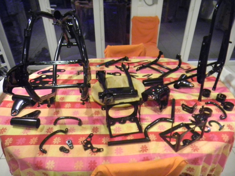

Tiens argarde quand je vais chercher les pièces chez l'epoxieur, et qu'elles sont toutes emballées dans un film plastique, que j'enlève tout précieusement comme si je déshabillais Sophie Marceau, ben dans ma tête le soir j'suis dans mon garage déjà et j'imagine tout ce que je vais faire le lendemain et ça c'est 90/6 dans son jus d'époque "café racer" - Page 3 166649

C'est vrai que c'est bandant quand t'as toutes le pièces nickel à remonter drunken
Pour ta visserie t'achètes tout en neuf ou tu fais zinguer?

Je n'accepte pas ou plutôt je n'accepte plus de "travailler" ou de "réparer" une brele qui est pleine de merde, sale, en mauvais état physique, donc je repars à 0, je démonte tout, fait époxier le cadre et comme j'ai horreur de tomber en panne, ben je refais les moteurs à fond, et je les fait microbiller et je change tous les boulons et écrous et vis, et je ne peux pas faire autrement, c'est maladif Razz
Merci The Thing!!!
Ce soir, je fais lire ça à Amandine. Je suis peut être incurable, mais pas seul!
A nouveau Bravo pour ton taf dri
idee idee idee
http://xs650.over-blog.com
90/6 dans son jus d'époque "café racer" - Page 3 Empty
MessageSujet: Re: 90/6 dans son jus d'époque "café racer"   90/6 dans son jus d'époque "café racer" - Page 3 EmptyVen 22 Juil - 10:10
J'achète tout en neuf, j'ai un pote qui me fait de la bonne came au poids et au prix de Bricomescouilles..... Razz

Pour info, ça coute combien de faire epoxier toutes ces pièces ?
Parceque je rame sur mon étron et comme je vais bientôt avoir un vrais atelier à moi je commence à ma dire que je vais me la jouer com toi, c'est à dire tout reprendre à 0 et je me disais que j'y ferais bien mettre un coup d'epoxy au cadre mais ché pas combien coute la plaisanterie.
MessageSujet: Re: 90/6 dans son jus d'époque "café racer"   90/6 dans son jus d'époque "café racer" - Page 3 EmptyVen 22 Juil - 11:59
J'en ai eu pour 120€, c'est pô cher..... cheers
C'est pas "pas cher" , c'est donné affraid
MessageSujet: Re: 90/6 dans son jus d'époque "café racer"   90/6 dans son jus d'époque "café racer" - Page 3 EmptyVen 22 Juil - 12:47
jéjé a écrit:
J'ai un pote qui est venu avec moi pour déposer sa 500XT en pièces et je peux te dire que sur un 500XT des pièces il y en a de partout, ben y zon demandé 80€ j'étais sidéré, tant mieux pour lui, mais 80€ c'est gratos..... Twisted Evil

avant je passais par une boite qui me prenanit 120 cadre+bras oscillant (donc sans toutes les pièces qu'on voit sur ta photo;;Wink.
j'y suis repassé pour le Guzz, ils me demandaient 200€! quand je leur ai demandé le pourquoi de l'inflation, ils m'ont répondu "l'offre et la demande" ... les voleurs.
La seule boite qui m'a dit mieux voulait 150 € ...
Je l'ai fait à la polyurethane bi composant moi-même ... tant pis!!!

Bah c'est un bon plan! Me dis pas qu'ils préparent les pièces pour ce prix?!
Quand je me suis renseigné pour mon cadre c'était 150€ mini... :(
MessageSujet: Re: 90/6 dans son jus d'époque "café racer"   90/6 dans son jus d'époque "café racer" - Page 3 EmptyVen 22 Juil - 13:24
Si Embarassed
Avec des p'tites et des grosses mèches en silicone qu'ils viennent enfoncer dans les trous, bon d'temps en temps ils en oublient une ou 2 ou ne savaient pas qu'il y avait un pas d'vis là, dans ces cas là c'est de ma faute car ils ne pouvaient pas savoir et avec une "queue d'rat" ben je nettoie la peinture dans les pas, et souvent c'est galère car c'est super épais..... Wink
Si Embarassed
Rolling Eyes veinard
Sinon pour les taraudages peints je files un coup de taraud ou si j'ai pas, sur une vis du bon filetage t'y mets deux coups de lapider en biais et quand tu visses les copeaux sont évacués pas les encoches Wink
Merci pour ce tuyau..... 90/6 dans son jus d'époque "café racer" - Page 3 930282
