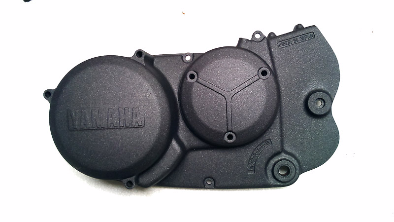

| Hello, Booz, envoies un message à Lolo37 qui fait une espèce de peinture avec grain qu'il passe au four ! voila ce que ça donne :    il a plusieurs couleurs, ça tient à tout : sans plomb, liquide de frein etc etc ! a+ Bruno | |

 il a plusieurs couleurs, ça tient à tout : sans plomb, liquide de frein etc etc ! a+ Bruno ce que je vois au dessus c'est une peinture epoxy, à eviter sur du magnésium car la chaleur de cuisson "vrille" les pieces ce qui est emmerdant quant on a des plan de joints a tenir. Pour info, sur des jantes en mag on ne refait pas de peinture époxy au risque de faire un "recuits" et de les foutre en l'air... Aprés y'a quelques pro de l'époxy qui savent le faire sur ce métal parce qu'ils le connaissent trés bien, mais il sont rares, et faire un "four" pour quelques pieces c'est pas donné non plus. | |

Je m'en rappelle bien de Lolo37 et de ses meules (d'ailleurs il a complètement disparu depuis un bail, dommage...), mais même s'il me trouvait la bonne teinte ça le ferait pas, c'est trop granuleux comparé à l'origine et elle je voudrais vraiment la laisser stock, pis comme dit Bartel il y a le coup du four, et vu la résistance du magnésium, son age et la finesse de certaines pièces, je me sent pas de prendre le risque...  | |
